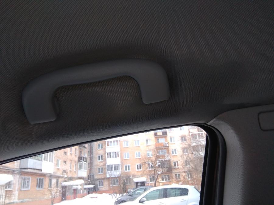

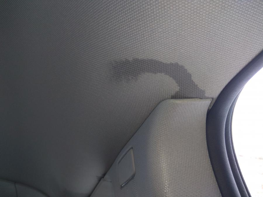

Коллеги,всем добра! Сегодня обнаружил неприятную вещь - мокрый потолок в районе стоек крыши в багажнике и передних ручек на потолке(((. Связываю с капризами погоды(с минус 35 до 0 градусов за короткое время) Первый раз такая неприятность((. Кто сталкивался и как бороться?1612173909337862196723.jpg

ужас,я думаю надо смотреть релинги на крыше,возможно от резких перепадов резина(она же прокладка) под ними сыграла и потекло по креплениям.Вроде на бэшках тоже такое бывало

igrok1313 первый раз такое чудо вижу. На Мериве 11 годков откатал и не видел подобного....правда релингов там нет. Тоже подумал на крепления релингов...либо конденсат... правда для него многовато как то. Насквозь промокло.... Потолок снимать по зиме как то вообще не возбуждает (((
