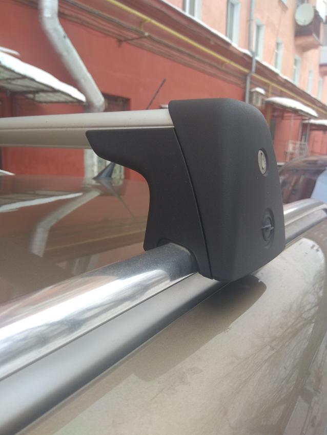

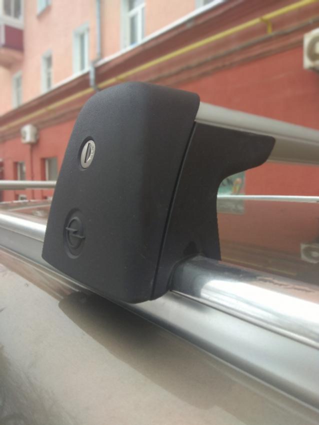

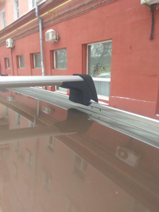

Добрый.
Не могу с багажником разобраться
Должен он рейлинг сильнее обхватывать?
Или только зубами цепляется?
Считал, что он за желобок хвататься должен.
Багажник от астры. Но у нее такие же рейлинги

Александр51 должен плотно облегать лыжу,имхо. У себя сейчас посмотрю. Вперёд-назад его подвигайте. Крепления полностью раздвинули по ширине? Я себе от цешки купил(цена отличная была). Пришлось немного тоже с бубном поплясать при установке,но закрепил норм,с полным обхватом лыжи.
в сети все фото как у меня. Неясно так и надо или приложили ради фото

Александр 51 надо утапливать глубже вниз,до обхвата рейлинга креплением. В противном случае его не закрепишь. При затягивании болтов крючок разогнется и соскользнет.

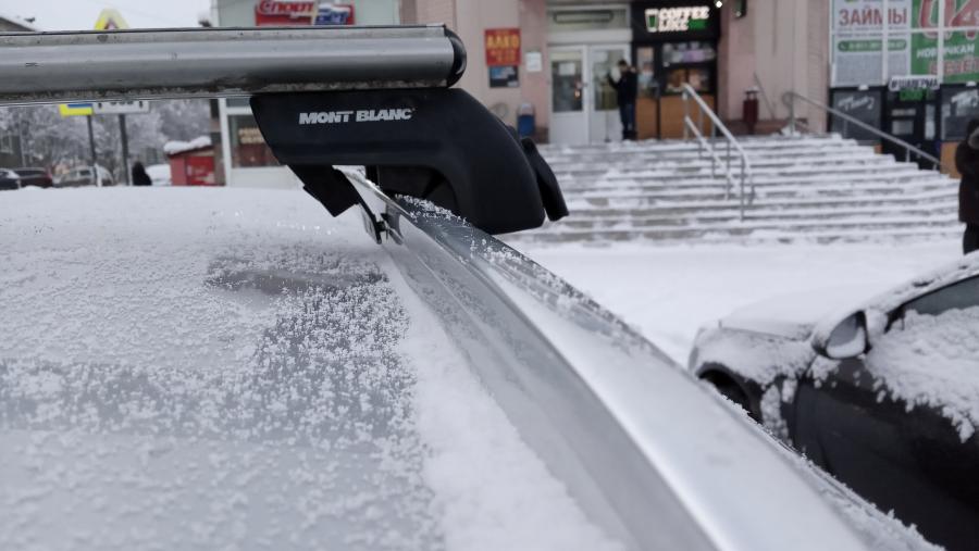

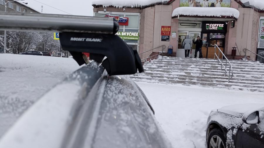

Вот как у меня. Багажник от зафы турер.
так тоже за желоб не хватается

зубами должно попасть в отверстия с внутренней стороны рейлинга,а с наружней цеплять за желобок,а у О677МЕ другие крепления,но они обхватывают полностью просто на фото не видно
по фото видно, что верхняя резинка не даст обхватить рейлинг. За желоб так точно. Да и проыиль боковой резины не рассчитан на вхождение в желоб. На фото это четко всё видно. Резина твердая, не сжимается. И зубы напротив отверстий. Если крепление сядет на сантиметр ниже, то зубы будут ниже отверстий. Странный багажник.

получается что он держится в основном за счёт зубов в отверстиях,а резинки просто плотно прижимаются не обхватывая наружний желоб
получается, что так.

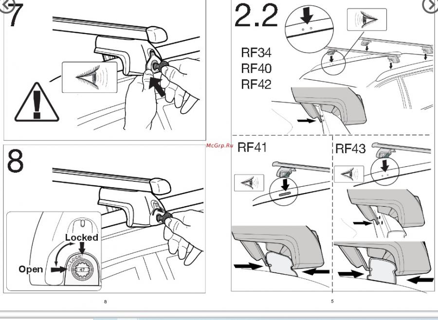

каждая опора держится за счет двух штырей диаметром 5мм.
это даже крепче, чем неродной российский атлант на мериве у меня держался - в каждой опоре один болт м5 или м6.
вот иснтрукция. наш это RF40
