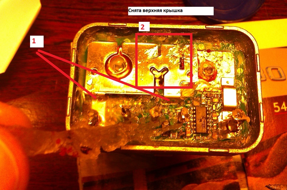

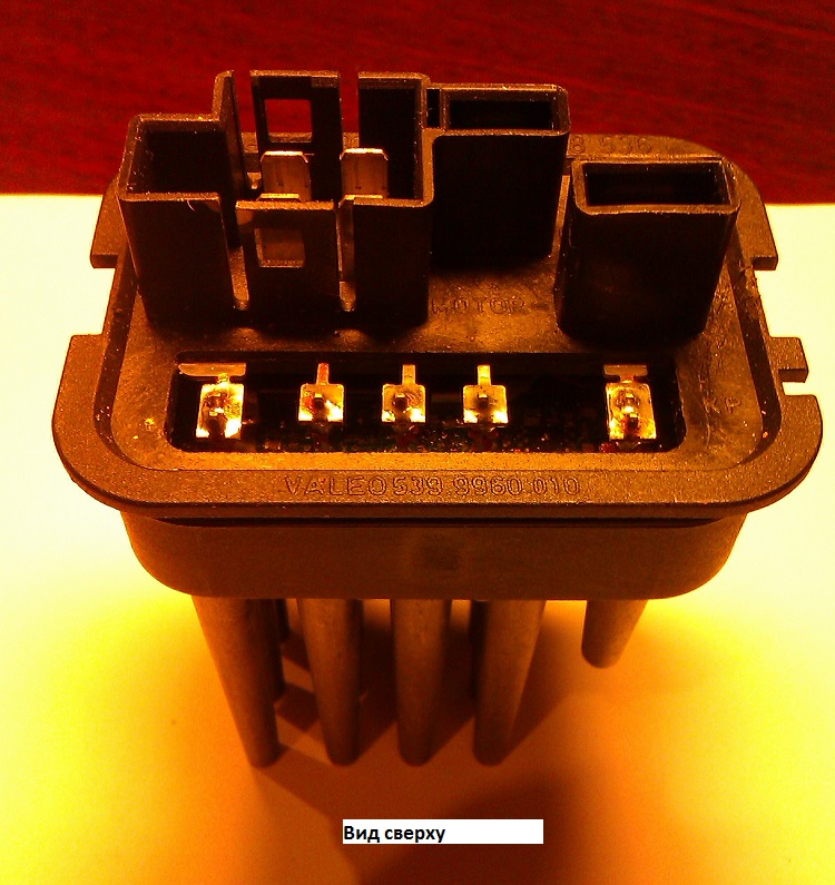

Добрый день!
Пишу по поводу резистора (он же регулятор скоростей вентилятора печки). В какой то момент случилось так что вентилятор печки сьал дуть на максимум даже при вытянутом ключе зажигания.
В моей мериве стоит климат, поэтому как оказалось на разборках б\у найти довольно сложно, ну а новый что предложили за 150евро примерно, немного кусается.
Решил поэкспериментировать и попытаться сделать сам, что в итоге и получилось bf.gif .
По поводу ремонта, скажу сразу, нужен опыт работы с паяльником ну или знать где возьмутся сделать, потому что сервисмены только за замену.
Поработав с поиском нашёл похожий ремонт с описанием здесь http://doc-scorpion.narod.ru/art24.htm. Вобщем проблема у этих резисторов похожая - перегорает силовой транзистор, может несколько. Ну и ещё проблемка найти похожий.
Ремонт:
1) в мериве резистор находится возле вентилятора под бардачком, сняв нижнюю обшивку, вытягивается просто.
2) далее снимаем крышку, отпаяв контакты (довольно просто, фото 2).
3) сняв крышку оказалось , что плата управления залита липким веществом которое тоже нужно выбрать, видимо это защита от конденсата. Незнаю чем лучше это удалять, покавыряться придется.
4) силовой транзистор находится под металлической платиной (фото 2, №2), которую уже отпаивать надо аккуратно.
5) на транзисторе было написано это "2n0605", поискав в интернете нашёл его основные параметры: 55V , 80A, 4,8 mO, 175 C. Нашёл самый подходящий вариант (на 30V, 80А ).
6) перепаять оказалось самым сложным, поскольку радиатор охлаждения вместе с медной пластиной (на которой транзистор находится) очень сильно оттягивают тепло, здесь нужен паяльник помощнее и скорей всего газовый паяльник, которым одновременно нужно нагревать этот самый радиатор с низу. Припаять нужно хорошо, т.е чтоб транзистор прилип к медной пластине всей своей площадью. (Мне пришлось препаивать, поскольку транзистор перегорел через пару секунд после проверки в авто, т.к. перегрелся не прилегая к пластине полностью).
7)Далее припаять на место метал. пластину по верху транзистора и крышку. (этот липучий силикон обратно я не приклеивал, пока покатаюсь и потестирую. )
P.S. Не факт что этот ремонт до конца эксплуатации rolleyes.gif , но ради спортивного интереса было интересно. Проверить транзистор на работоспособность сложно, он несовсем простой, в мом случае прозванивался как надо но всеравно оказался пробитым.
Транзисторы такие есть на материнских платах от компов и видеокартах.
[attachmentid=109730] [attachmentid=109731]
