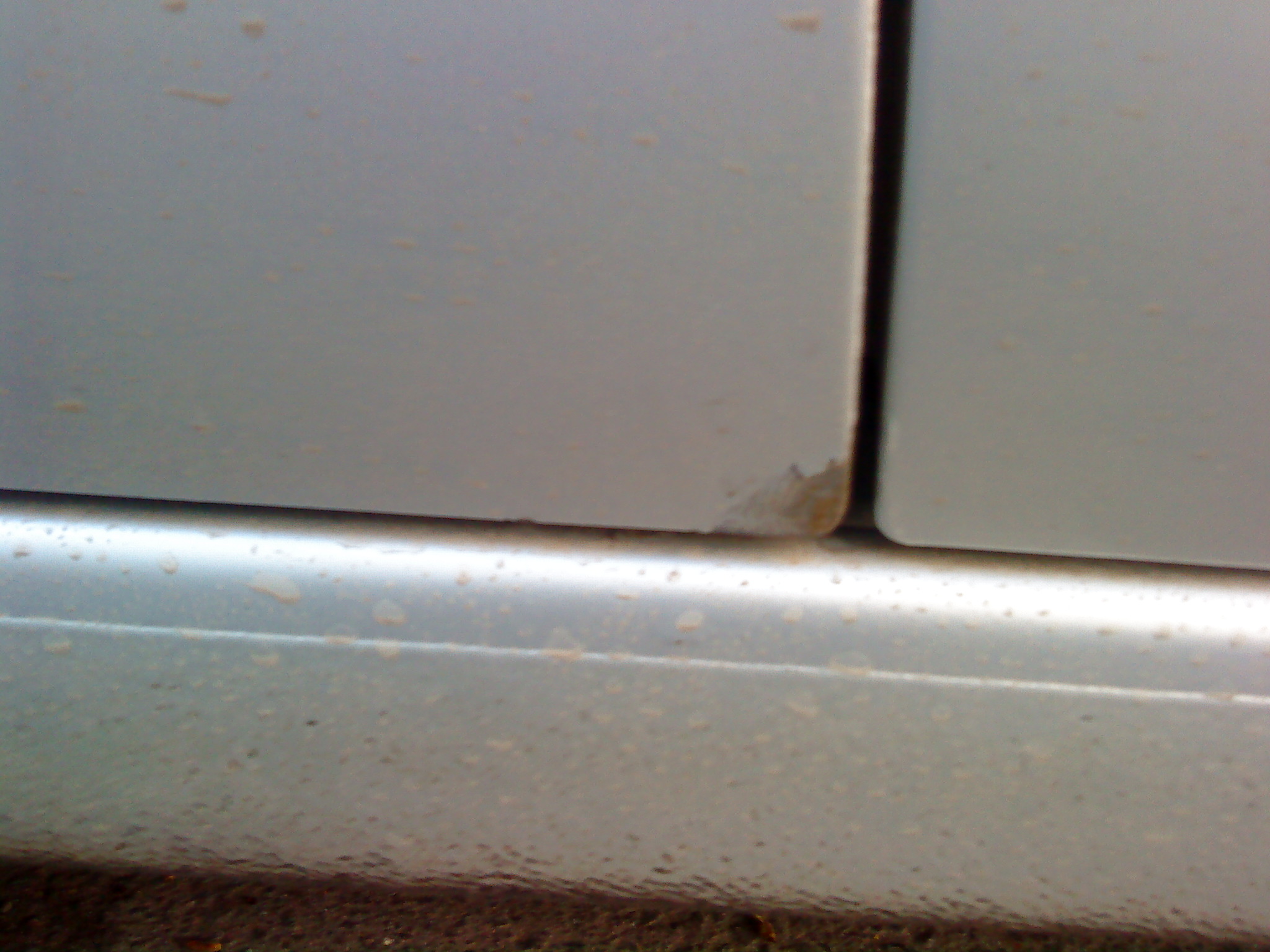

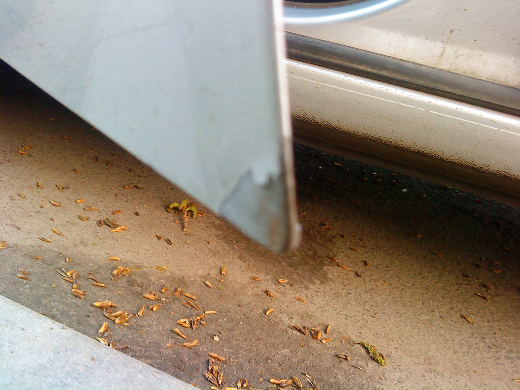

август 2008 года. 55 000 км. замена 2-х противотуманных ламп, 2-х ламп ближнего света, лампы заднего габарита. Колодки не менял. передние сносились на половыну. Задние сносились больше, и один раз заклинело тормазной цилиндр. Пришлось закручивать самому.
Мужики напишите у кого были проблемы с задними тормозами, или укажите ГДЕ почитать. А, ещё в самом углу водительской двери откололся кусок краски 1*1,5 см. И не знаю по гарантии обращаться к диллеру? Буду признателен.
Фотка нечёткая, судя по всему, макрушный режим на камере поставить надо. Если механического повреждения не было (а мне кажется, что всё-таки было), то имеет смысл предъявить, конечно.
Это явный парковочный косяк. Открывая дверь ее бацнули о камень ,бордюр. Все предъявы бесполезны . Только зачистить и закрасить . Работы на пару часов .Там у вас еще "веснушки " видны. Похоже дверь пошла ржаветь изнутри. Или это фотобрак ?
