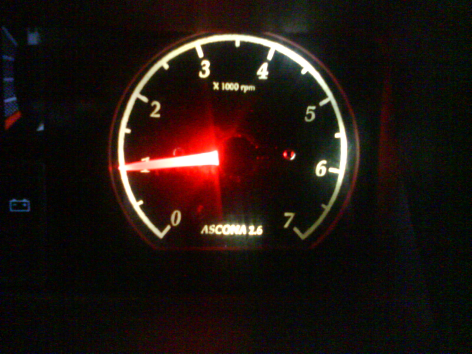

Мужики, зацените приборчики! Две недели на них убил. За качетство фотки извиняюсь - фоткал на телефон.

XXXYork, ay.gif ДАВАЙ ЗАЧОТКУ!
Рассказуй как делал!

XXXYork, выглядит круто!!!
расскажи как делал, особенно заинтересовала светящаяся стрелка

Ну если подробно рассказывать, то это слишком долго будет. А в общем так: шкала делается из тонкого текстолита с медым покрытием, это даёт 100% гарантию, что то что нам не нужно просвечиваться не будет. Т.к. текстолит гибкий его потом надо наклеить на оргстекло толщиной примерно 1мм для жесткости. Стрелку нужно выпилять из оргстекла толщиной миллиметра 3 и потом полировать пастой ГОИ до абсолютно прозрачного состояния. Тут самое сложное будет сделать чтобы стрелки тахометра и спидометра были одинаковыми, т.к. даже небольшая разница будет сразу заметна на уже собраных приборах. На том конце стрелки которая возле оси делается призма, её полировать нужно особенно тщательно. Снизу стрелка подсвечивается четырьмя SMD светодиодами. Они бывают разных цветов, так что можно выбрать на свой вкус. Внутри прибора штатные лампочки меняются на белые светодиоды, в продаже есть уже готовые для установки, с пластмасской которая вставляется в гнездо вместо лампочки. Плюс нужно поставить минимум по 4 дополнительных светодиода в каждый прибор по кругу для более равномерной подсветки.
Если кто нибудь соберётся делать себе такие - спрашивайте, я расскажу подробнее. Там ещё надо знать некоторые вещи чтоб сделать правильно!!! А вообще я вам скажу работа того стоит! Глаз радует, особенно когда ночью едешь! Аж приятно. loveopel.gif

Даже не знаю сколько с таким рассчетом времени уйдёт. Я делал две недели всё своё свободное время, т.е. можно сказать с утра до вечера. Так долго получилось потому что делал методом проб и ошибок, если сразу знать как сделать правильно то дня за 4 можно сделать. Главное в этом деле терпение и аккуратность.
