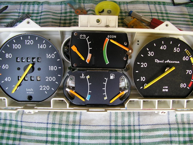

Хе... а никому не хватает smile.gif)) ты хочешь вместе с разъемом вытащить что ли ? smile.gif Ситуация такая..как только ты смогешь просунуть руку за приборку - выдергиваешь разъем, выдергиваешь трос спидометра...и выколупываешь приборку на себя верхним краем и потом в одну из сторон - вправо или влево...ничего страшного нет...но и особо легкого тоже, к сожалению. Мне никогда не нравилось приборку снимать (есть ньюанс - в холод это лучше не делать , есть риск получить "лопнувшую" торпеду) smile.gif Кстати, легче всего ставить и выдергивать разъем при снятом приемнике (мафоне, ресивере, мп3 - вместе с шахтой), просунув руку в дырку от него.
Цитата(GoFrenDiy @ 26.3.2009, 12:17)
Здарова, пацаны! Итак, приобрел вот такую вот приборку:
Вопрос №1 - как открутить назад одометр?
Вопрос №2 - как снять стрелку? (было, знаю, не нашел)
Вопрос №3 - а реально ли перекинуть внутренности спидометра отсюда
на мою приборку? Скорость еще не сравнивал, но сейчас с моей резиной на приборке без тахометра показания верные! тут я смотрю спидометр другой - у меня W=1105, а на приобретенной W=1094....
Зачем крутить назад ? Имей бортовой журнальчик и запиши показания новой приборки. Или докрути до "запоминающегося" головой числа. Я когда ставил было 12222, например. Стрелка снимается, но очень туго сидит , но чаще ломается сама пластмасска smile.gif Зачем заморачиваться с перекидкой внутренностей ?
Число W - это число боротов , которое "делает" спидометр на расстояние равное 1 км. 1105 и 1094 практически не играет роли... у тебя изношенная резина большую погрешность даст smile.gif Ездил по GPS... от 0 до 40 спид показывает с погрешностью 1 кмч... на 60 км уже 8 кмч... 10% погрешность заложена во все автомобили дабы учесть износ резины...
Сообщение отредактировал er3bas: 26 Март 2009 - 21:12

#233 er3bas
er3bas
  • Cообщений: 513
  • Город:Херсон, Украина
  • Автомобиль: Ascona C, 16SH, седан, 1986 г.в. (Бывшая, но ПЕРВАЯ))
Отправлено 26 Март 2009 - 23:21
Цитата(GoFrenDiy @ 26.3.2009, 21:38)
Да есть у меня журнальчик... Но все это фигня - хочется свои цифры... хотя и непринципиально...
По поводу спидометров - ну посмотрю как будет! ведь никто ж не задумывается о том, что врущий спидометр тянет за собой врущий одометр! т.е. грубо говоря на 10% погрешности спидометра, путем тривиальный вычислений приходим к 10% погрешности измерения пробега, расхода топлива... а тут я по жпсу еду - вижу 130, спидометр тоже 130! Сейчас стоит почти сношенная 195/65/15... Если и вправду такой гемор стрелки снять - ну его в баню!
Ну по поводу одометра ,если снимешь стрелку, снять циферблат и можно поробовать выставить колесики как тебе захочется. Теоретически smile.gif
Даже не заметил сначала..интересная у тебя приборка...у меня вместо датчика давления масла , стоит эконометр (фотка ниже) smile.gif Только чаво у тебя датчик давления уже чегото показывает ? smile.gif
Сообщение отредактировал er3bas: 26 Март 2009 - 23:29
#234 Alexarh
Alexarh
  • Cообщений: 1 634
  • Город:Архангельск
Отправлено 27 Март 2009 - 07:49
А чаво у тебя вольтметр чего то показывает? rolleyes.gif Кстати про показометр давления вопрос уже был задан выше.
Сообщение отредактировал Alexarh: 27 Март 2009 - 09:06
#235 er3bas
er3bas
  • Cообщений: 513
Отправлено 27 Март 2009 - 09:00
Цитата(Alexarh @ 27.3.2009, 7:08)
А чаво у тебя вольтметр чего rolleyes.gif то показывает? Кстати про показометр давления вопрос уже был задан выше.
Невнимательный я ,уж извините smile.gif Приборка, аналогичная на фотке, но не моя smile.gif Моя ниже ... все нормально с вольтметром.
Сообщение отредактировал er3bas: 27 Март 2009 - 09:03
