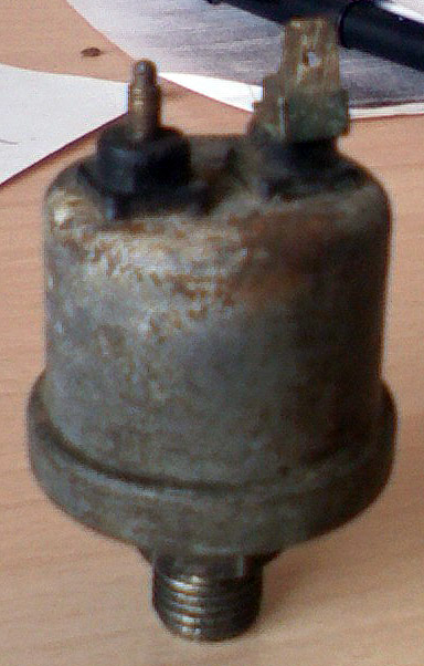

Alexarh, Девайс (фото).
Земля-контакт справа (под клемму)=8..10 МОм - прибор дрожал... Ну или ваще оно не звонилось...
Земля-контакт слева (под гайку)=20 Ом.

Благодарствуем уважаемый GoFrenDiy.
Черт возьми Камазовский имеет сопротивление 180 Ом. Значит не подойдет.
А почему у твоего датчика не прозванивается один из контактов. По идее должны прозваниваться оба, один с сопротивлением (твои 20 Ом), а второй должен быть коротыш без давления масла (лампа горит).
Странно.
На приборе показометре даления масла (в приборке) имеются три контакта: "+", "-" и еще один, к нему цепляется датчик давления (твой девайс). Мне не понятна схема его подключения. Подробности есть?

нету... я пока не разбирался как его цеплять... щас по схемам полезу - буду смотреть чо да как.
а если этот зашунтировать дополнительным резистором, и подобрать, что бы сумарное было в районе нужного

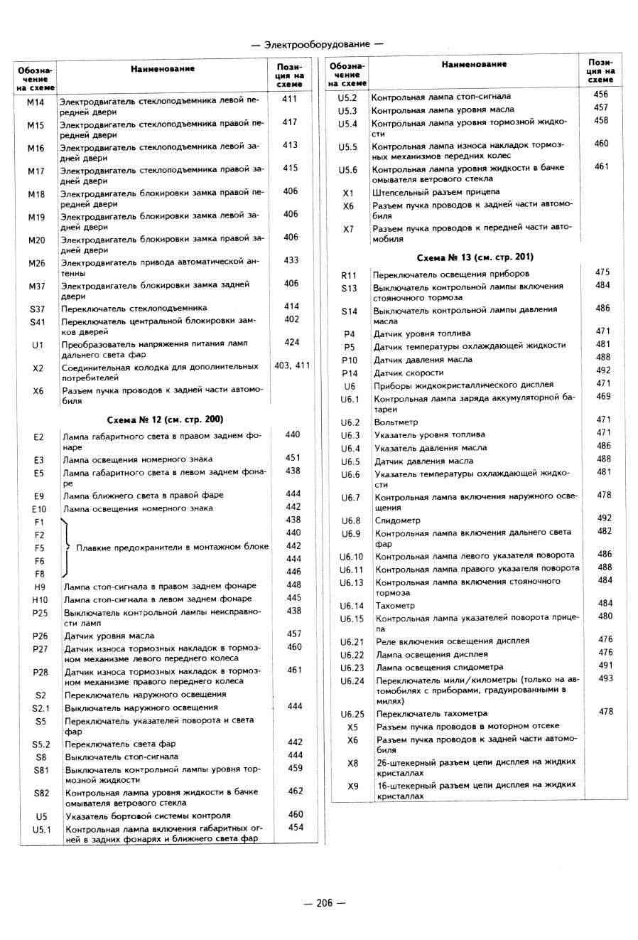

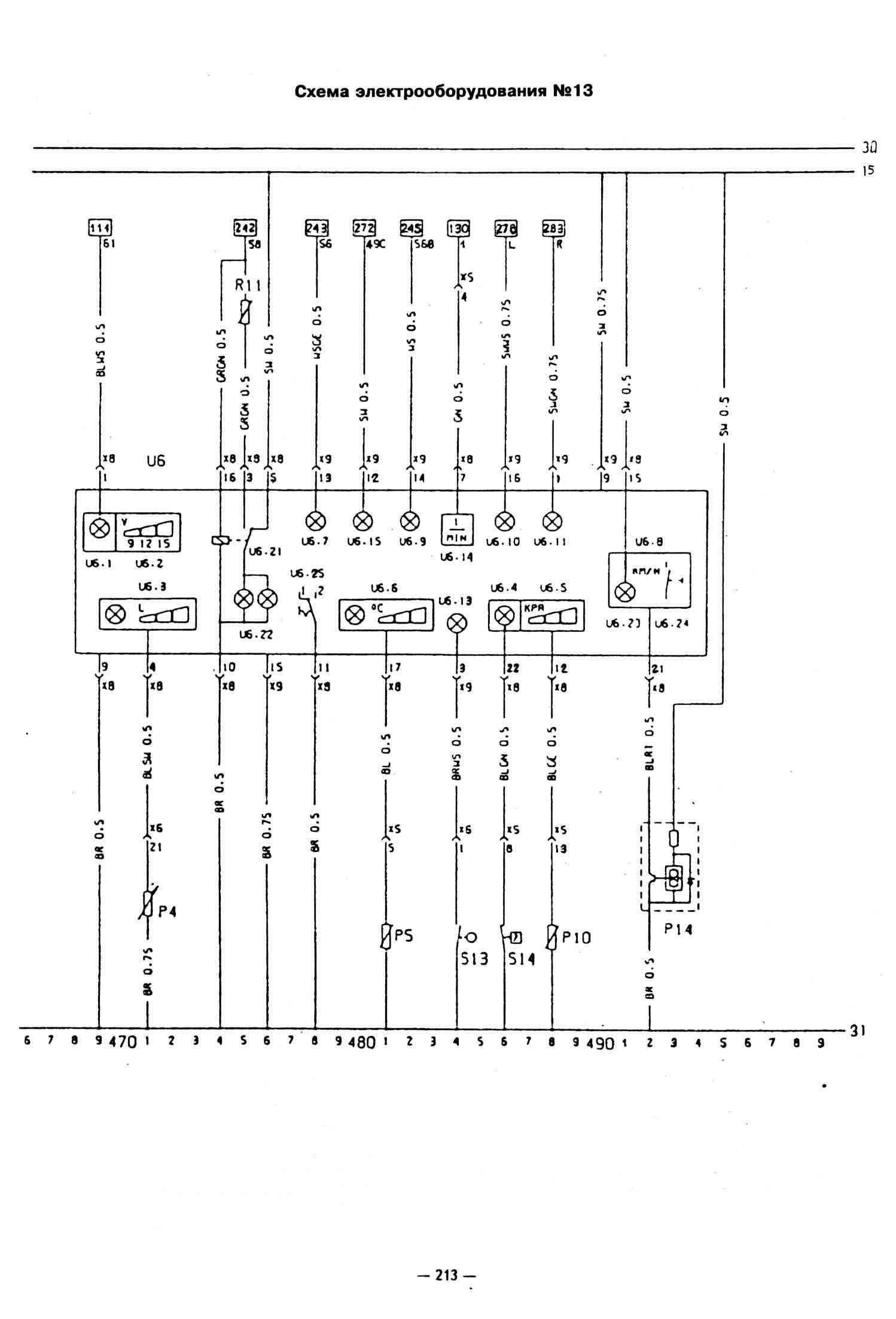

Кароче так... Как обычно асконовских схем нормальных я не нарыл... Обратился к братьям нашим меньшим - на кадетт клуб. Вот схема, вот легенда. откуда берется + я не понял... Скорее всего + берется на приборке, а земля идет через датчики... А вот какой провод какой.... Скорее всего тот что с сопротивлением - это выключатель S14 для контрольной лампы, а вот тот что с разрывом или огромным сопротивлением - это уже скорее всего датчик давления масла Р10...
В общем я просто отдельно кину проводок с вывода под клемму на датчике и на клемму индикатора давления масла.
Я на Ниссане так и делал. Просто родной датчик, кроме собственно датчика давления, имеет еще выход на лампу давления масла. Удобно. Поищем, на омегах такие же стояли, а их много на разборках.

Дополнительные 2 мамы - это тахометр и давление масла. Это нужно отдельные провода будет кидать. Для показаний давления масла нужен другой датчик (см. мои фото выше), а тахометр надо кидать на катушку зажигания.
