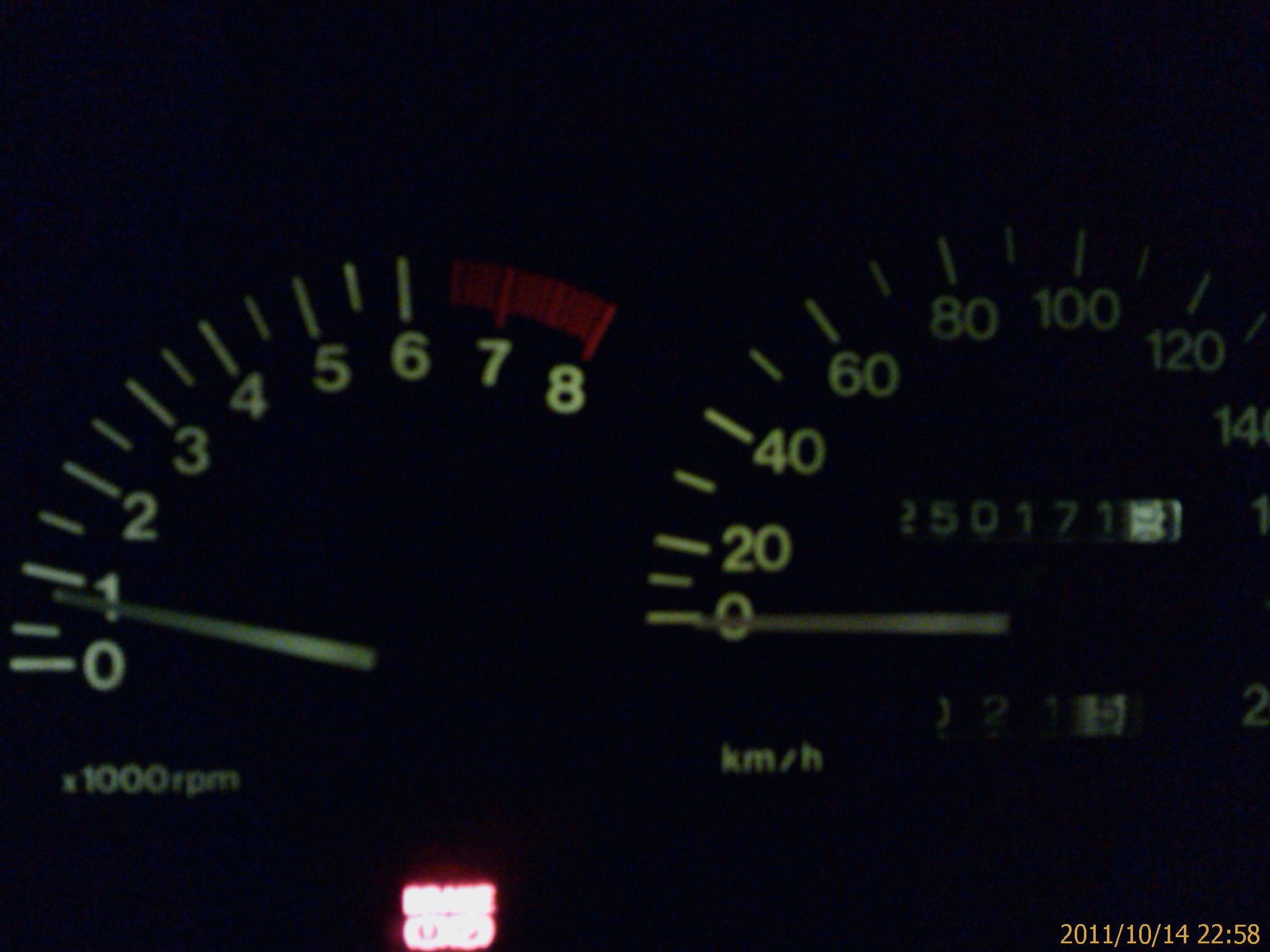

Отправлено 14 Октябрь 2011 - 21:54
Попробую позже сфотать,
Все работает только не могу контрольную лампочку аккума включить.Вроде утром горела.Причины не горящей лампочки кроме неё самой где искать?самое интересное напруга на контакты её идёт при включеном зажигании,при заводе тоже есть (хотя должна пропасть),гена заряжает,лампочка целая но не горит пробовал лампочку меньшей мощности горит еле еле,не пойму в чем причина.Грешу на реле регулятор .Гена Бош.
