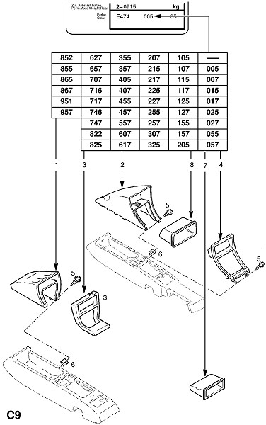

Отправлено 09 Декабрь 2007 - 13:09
На выходных собираюсь в Москву, подскажите кто нить из москвичей, где можно купить центральную консоль поздних выпусков? Мож у кого завлялась? Или адреса разборок с аськами, но не сильно углубляясь в центр.

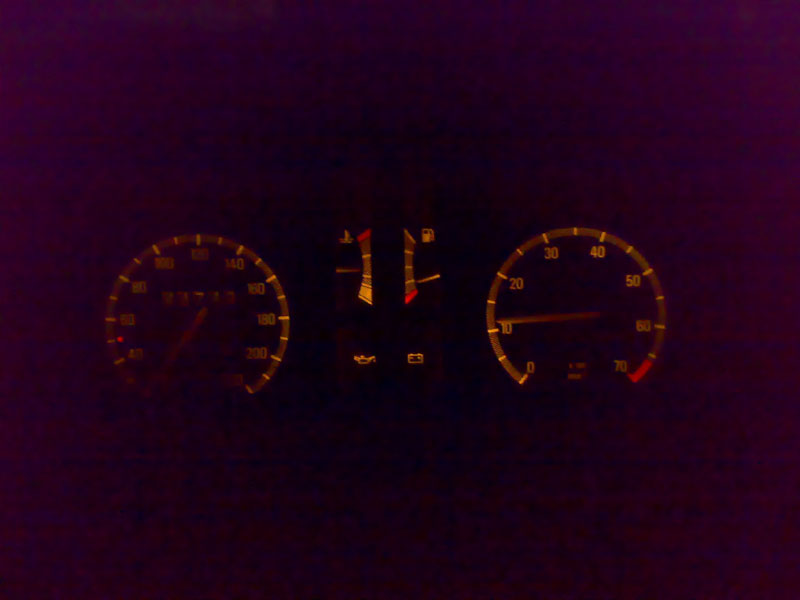

Отправлено 17 Декабрь 2007 - 09:57
Установил приборку, Пасиба Херусу!!!! Подсветка штатная!!!
