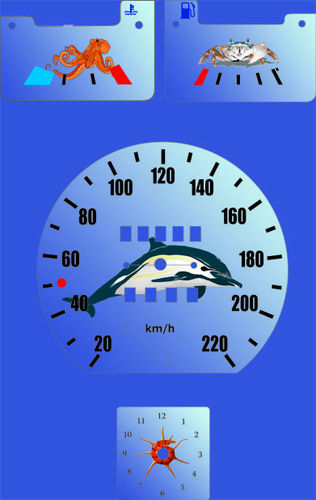

Да есть красивые беспорно... но вот есть ли у кого отсканированные шкалы от асконы? или может уже какие нить с рисунками? типа такого что нить? [attachmentid=16032]
У меня есть просто белые.для щитка с тахометром.в кореле.

вот здесь есть на кадет.
но наверно подойдет.

не не она.. с неё может тока спидак подойти... у меня такая как на моём рисунке
