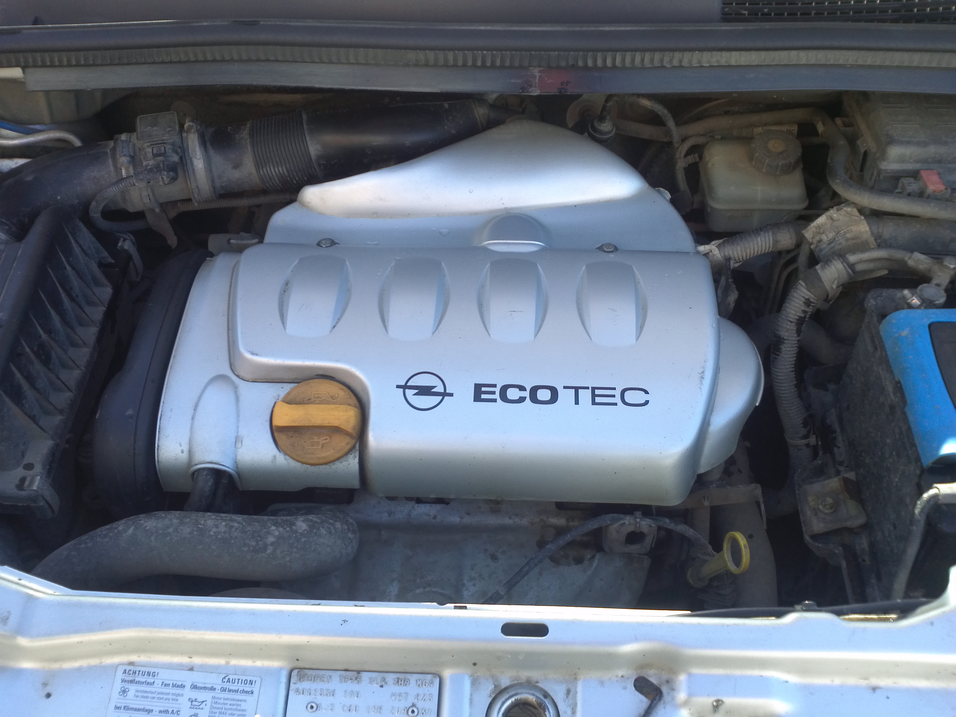

Всем Привет! Люди помогите устал уже бороться с клапанной крышкой,постоянно подтекает.Чистил сапун,хотя он и так был в нормальном состоянии,менял прокладку крышки.Внешне нет никаких повреждений,ни заусенцев ни трещин ни задиров.Один якобы специалист сказал мне что на этих моторах бывает такое но это явно не оправдание проблемы. Подскажите в чем может быть проблема,может есть прокладки какие другие ну или что еще? Просто реально заколебался бороться с этим!!! Заранее СПАСИБО!

В каком месте подтекает?
Спереди как на мотор смотреть,но в разных местах,даже в отсек свечей попадает

Отправлено 04 Апрель 2012 - 21:00
Не поведенная случайно?
Ну нет

Может прокладка "новая" некондишн. раз сама крышка в норме. Инструкция гласит:
- Удостоверьтесь в абсолютности чистоты и сухости aq.gif сопрягаемых поверхностей крышки и корпуса газораспределительного механизма. Уложите новую уплотнительную прокладку в приемную канавку крышки, проконтролировав правильность ее размещения относительно выступов. Аккуратно, контролируя правильность размещения прокладки, прижмите крышку к сопрягаемой поверхности корпуса газораспределительного механизма;
- Вверните крепежные болты, удостоверьтесь, что все кронштейны и фиксаторы установлены на свои штатные места, затем, в диагональном порядке затяните болты с требуемым усилием.
Я свечи менял в гараже, вроде бы все сухо, тьфу-тьфу три раза.

Протерал все насухо,какое то время ездишь все сухо. в какой то момент начинаються подтеки.Думаю крышку отдать шлефануть,может чуть уведенная

Не торопись с шлифовкой. Там прокладка нужна гарантированно хорошая и затянуть ее с ТРЕБУЕМЫМ усилием. Резинку не надо перетягивать, может дело в перетяжке?
вот перетянуть конешно мог,эт вечная моя проблема.последний раз покупал прокладку подороже,германия
