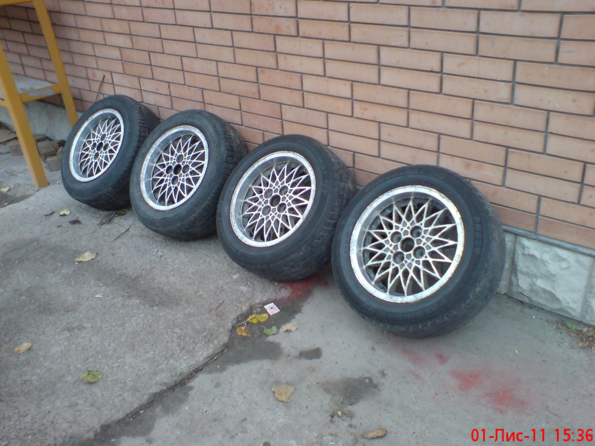

есть такие диски, хочу поставить на Аську, р15 4*100 ет30, но вот ЦО 52...
можна както разпилить до 56,6?
[attachmentid=82671]
нет. что 15х нет подходящих? да ваще навалом. я себе ваще 16е прибарахлил,
несмотря на то, что 15е свои еще не укатал. но пока есть только диски. с размерностью
резины не решено.
на координатном станке в легкую.30 минут делов для мастера. конус центрующий опускает крепит диск и точит )
угу но нужно толщину стенки глянуть, но все же хотят за 3 копейки в гаражных условиях.
вообще мне забавно видеть универсальные диски под пару разболтовок или как жигулячьи натягивают на 4х100 или как пересверливают тормозные диски под разболтовку "по месту". такое впечатление, что людям пофиг. прикрутил и поехал лишь бы было.
