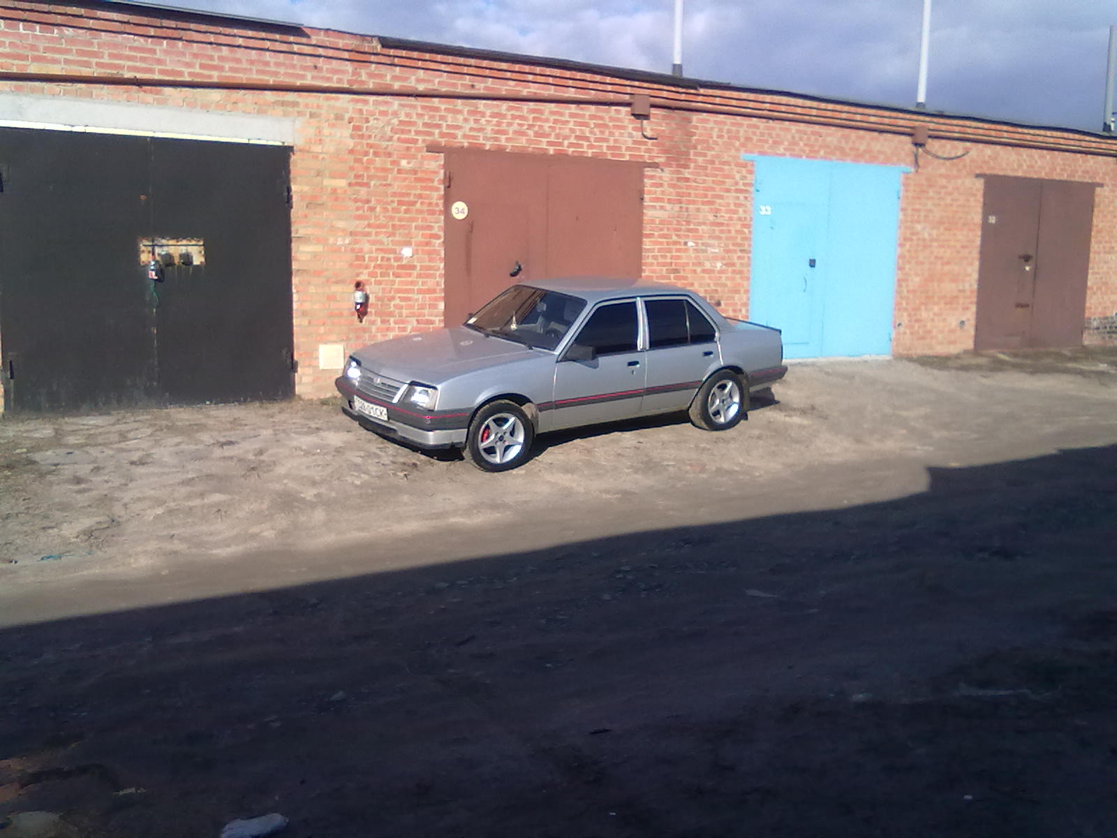

Отправлено 14 Апрель 2012 - 14:57
У меня точе 7j 195/60 все отлично...

А вылет дисков какой ?
#848 Trent
Trent
  • Cообщений: 76
  • Город:Ukraine/Poltava
  • Автомобиль: opel ascona 16nz
Отправлено 14 Апрель 2012 - 23:06
et 35
