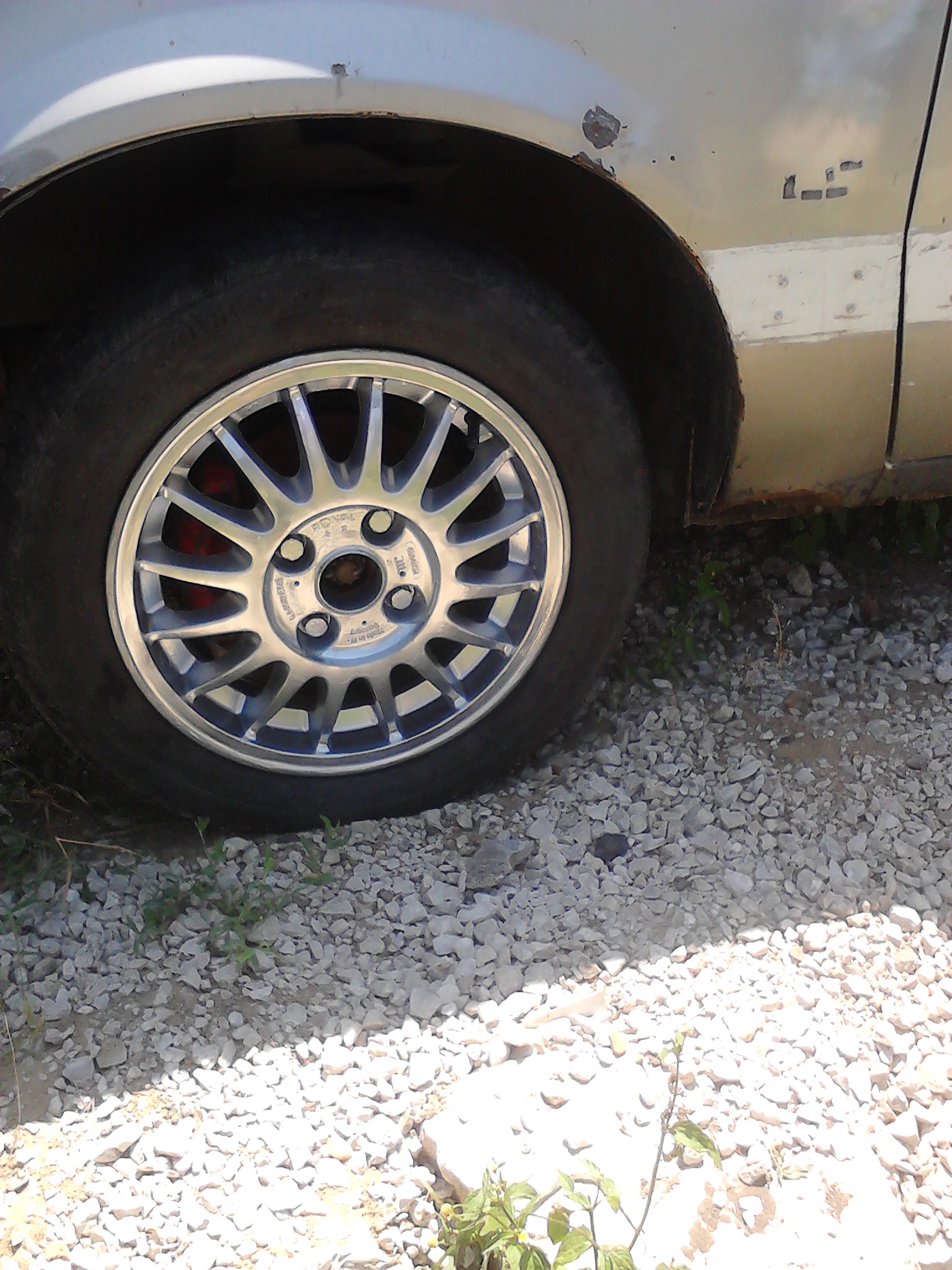

Отправлено 29 Июнь 2012 - 13:25
диски от ауди на 14 резина continentali contiecocontact 175/65 конечно не очень высокая но как говориться дареному коню в зубы не смотрят....диски и болты красил сам ....
уточните с какой ауди, например с 80й бочки88 года разболтовка совсем отличается от нашей и аналогична вроде азлк 2141.

Отправлено 30 Июнь 2012 - 10:25
точно от какой не могу сказать они стояли на другой асконе...а растояние подгоняли под опелевский на100...я когда колеса ставил болты закручивал крест на крест...есть еще одна пара дисков уже опелевские готовятся к покраске как сделаю выставлю фото
