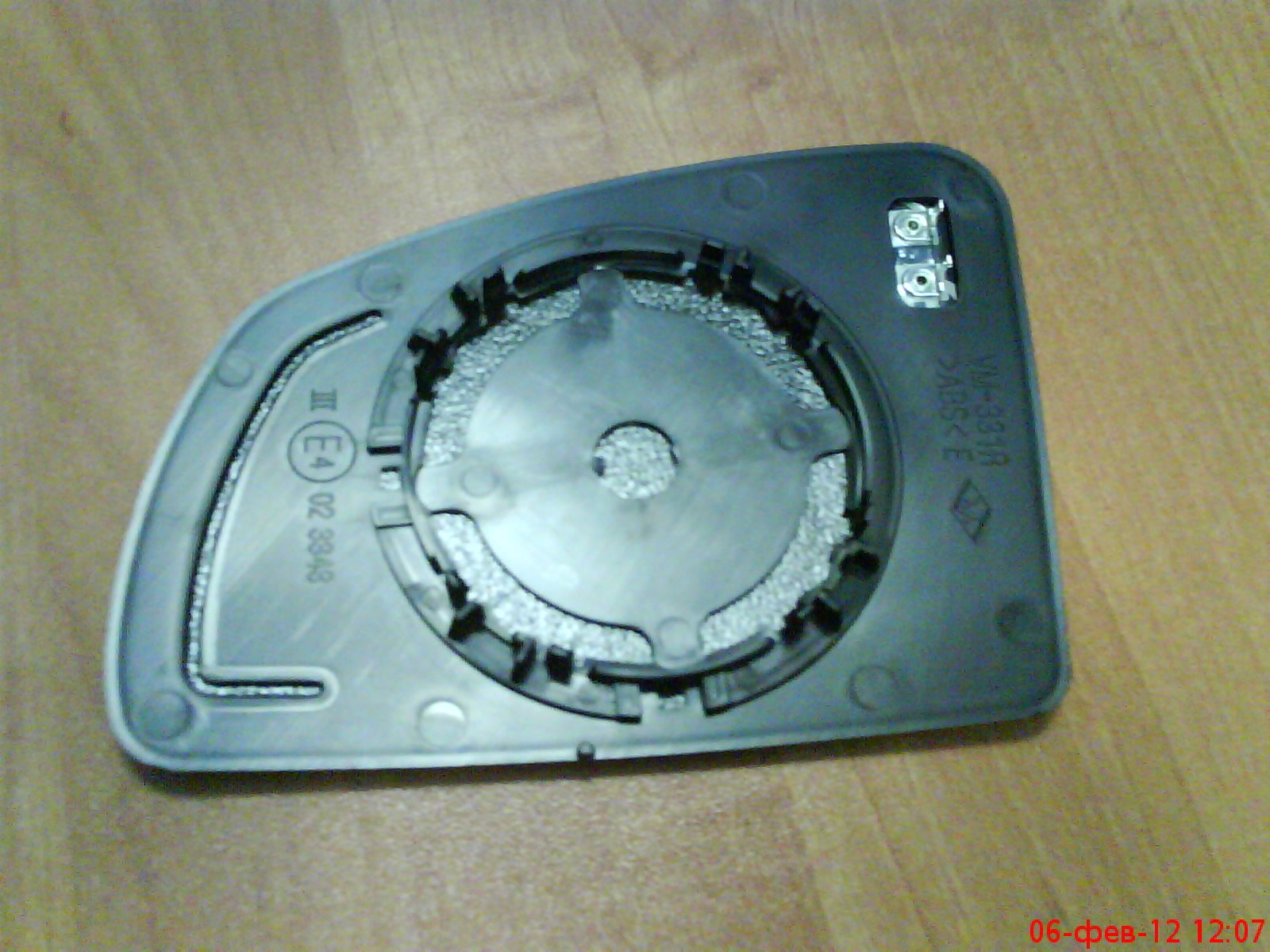

А я вот начитался на форуме об "особенностях маркировки Dello"
http://forum.opel-cl...showtopic=46797
и взял Dello 01-3064280780-A .
Думал, действительно что-то вроде оригинала будет.
Информация не подтвердилась. Зеркальный элемент хоть и имеет пластиковую кромку как у оригинала, но не утоплен в пластик, а просто посажен на клей (т.е. вполне может отвалиться). К тому-же имеет очень большую сферичность. По краям искажения весьма заметны. Расстояние до объектов в соседнем ряду оценивать стало трудно sad.gif , хотя, область обзора заметно увеличилась по сравнению с оригиналом (мне вполне хватало и той что была).
Устанавливается нормально. Сначала не мог попасть в защелки, но это уже моя криворукость...
В общем, вариант конечно не самый плохой, но на любителя...
