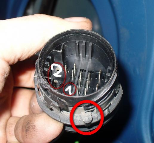

подскажите как вытащить разъем из водительской двери, от двери я отсоеденил а дальше незнаю :-(

засовываете руку в дверь,нащупываете разьём и проворачиваете,он там в пазах сидит и вытаскиваете
да и еще надо нажиать на вот этот выступ он как стопор работает
