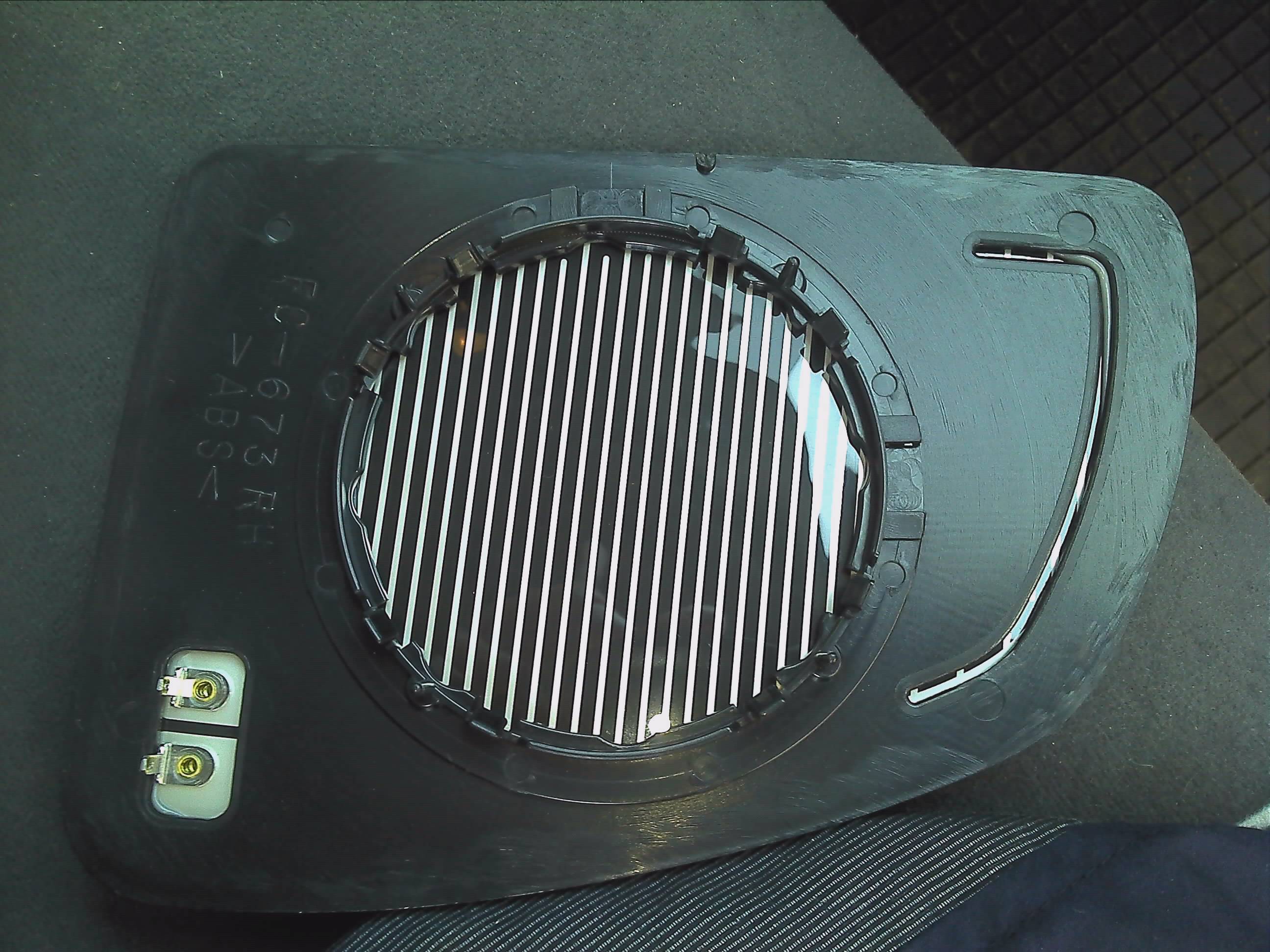

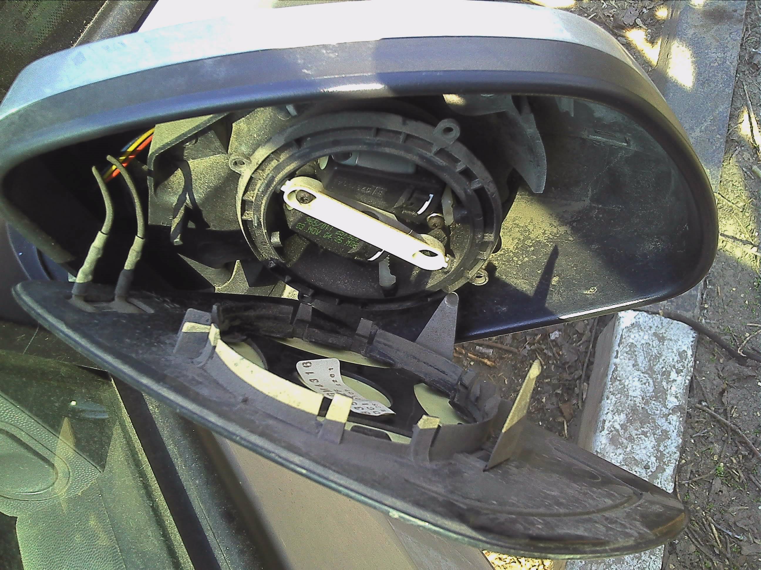

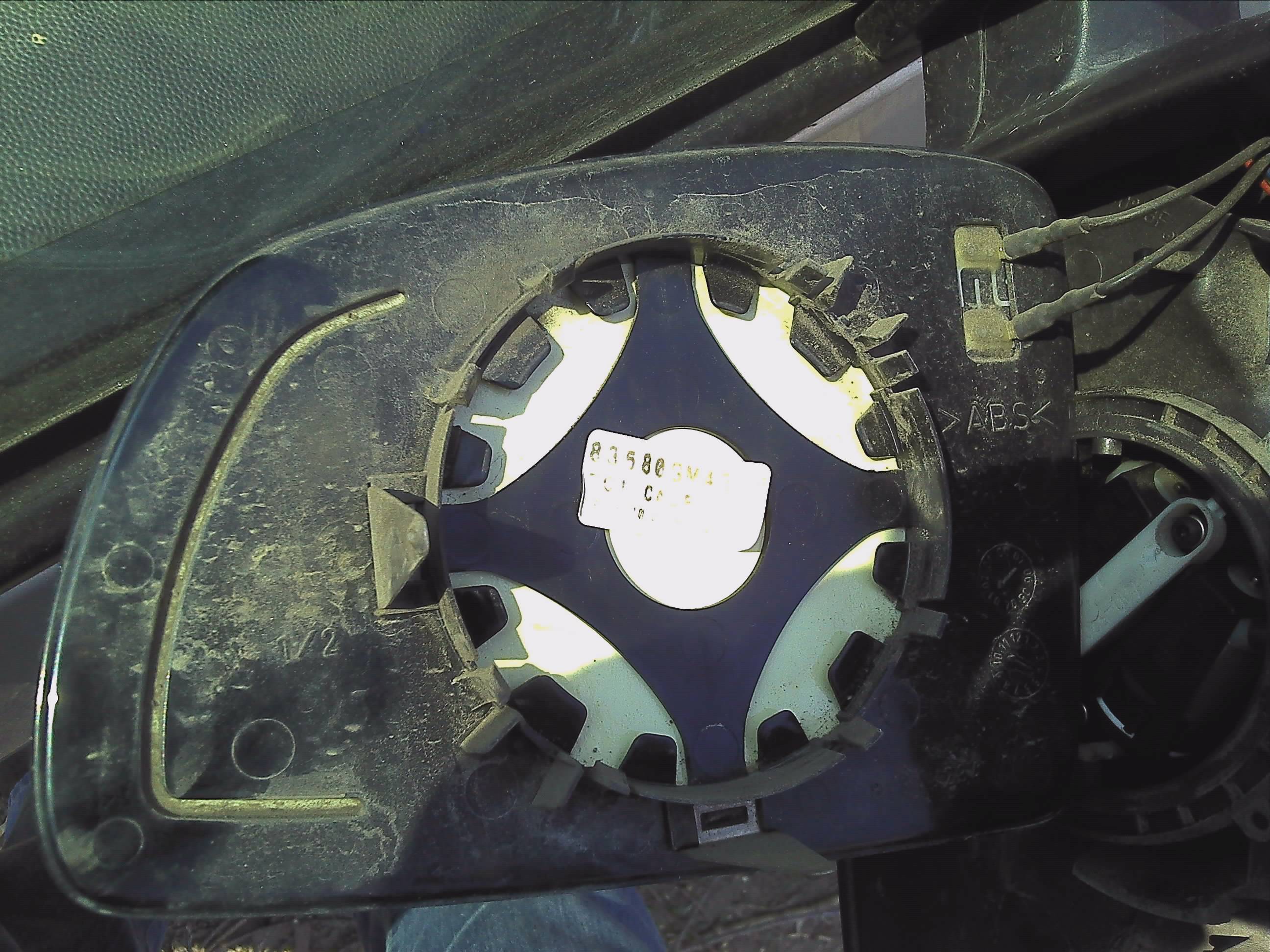

Я вам пишу, чего же боле. Пришло зеркальце. Радиус кривизны вроде больше, чем у старого. Становится нормально, хотя люфтик в корпусе остается. В неоригинале не хватает пластинчатых мммм ограничителей что ли, не знаю как их еще назвать. Но они спокойно переносятся со старого. Вот собственно и все. Деталь № 3781838 фирмы Hagus. Обогрев забыл проверить.

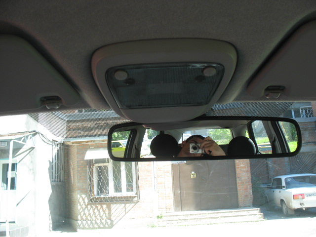

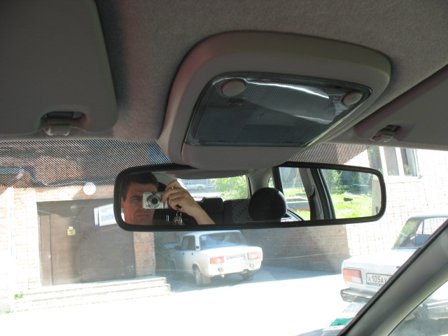

Вот так удалось убрать центральное зеркало с линии глаз и полностью ликвидировать кормовую "мёртвую зону" правого борта. (80 руб)

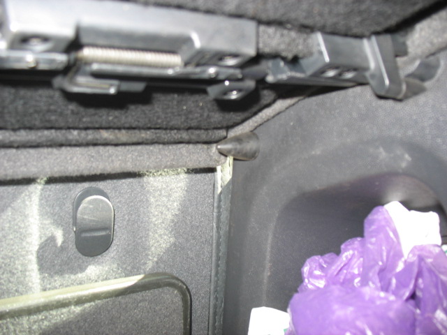

И как при помощи капотных резинок жигулей удалось сделать "нормальной" заднюю полку. (2х10 руб)
Извиняюсь - последнее фото вид с места водителя. Зеркало "сфера". Кто не умеет с ним ездить - могут попробовать "полусферу".

А мне "ненормальность" полки в Мериве не только нравится, но и не раз была полезна. Плоское и не самое тяжОлое легко лежит на пружинящей секции, надо что-то закинуть в багажник изнутри салона - нате вам пожалуйста.
Или идея в резинках не про это?

А как в таком случае сделать 2-2? По-мойму эти резинки не дадут сложиться полке. Лично у меня 4-местный салон был 99% времени. Но если не использовать трансформацию, то идея хорошая.

Если даже при складывании, на резинки сильно нажать креслом или полкой - они просто выскочат.
Кстати, полка легко вставляется и под них.
Я 2х2 не пользуюсь - кроме двоих малолетних детей, приходится и багажник забивать колясками, тазиками, сумками и т.д.
Важнее, что теперь можно положить на полку часто необходимое - памперсы, куртки, игрушки, книжки и они не упадут в багажник.

Meriva 1.7 CDTI, зеркало скажем так на любителя...
самое главное - при ослепляющем эффекте сзади при опускании его щелчком вниз в него уже ничего не видно в отличии от штатного..

Есть маленький секрет - сфера не слепит и, соответственно, опускать его не имеет смысла.
Родной кронштейн рассматривал, на предмет рукоблудия и освобождения линии глаз, но пока не разбирал. Только проблему кормовой мёртвой зоны это не решит.
Т.ч. пока имею очень дешёвое и быстрое решение двух проблем, а там посмотрим - или другое решение придумаю, или на другую машину пересяду.

Meriva 1.7 CDTI, не могли бы озвучить рост и положение водительского кресла по высоте и продольному перемещению?
К чему спрашиваю: за 4 года на форуме вроде как первый раз читаю про "мёртвую зону" сзади справа. Вообще, катаясь по дорогам, сидя в других машинах и забегая разок в год в автосалон на предмет "а дай-ка погляжу", сделал вывод, что у Меривы для меня (меня лично) крайне удобные положение и форма зеркала, а именно:
- оно достаточно широкое, чтобы видеть всё, что нужно, сзади
- в зеркале не видна моя любимая рожа (не отвлекает при вождении wink.gif)
- сектор очистки заднего стекла практически равен отражению в зеркале
- бесплатная функция счОлкания для анти-ослепления более чем устраивает
- то, что видно в зеркале - то, что ДОЛЖНО быть видно в зеркале: при движении лишняя информация тоже не нужна, а то и вредна
- универсализм зеркала для гипотетических улучшений при парковке (я так понял вашу идею) не так эффективн, как хороший парктроник и/или камера заднего вида например в том же зеркале
Если речь идёт про "мёртвую зону" за задней стойкой, то у меня её нет из-за настройки правого зеркала чуть-чуть вовнутрь (млин, слово опять вспомнилось! smile.gif). Как вариант (если, обратно же, я правильно понял вашу идею) не пробовали сферическое зеркало наклеить на правое?

С полкой непонятно, резинки приклеены или засверлены-вставлены. Хотя, в любом случае, я 2+2 использую практически всегда, когда в машине 3-4 пассажиров (не так давно сам побывал в роли пассажира в такой раскладке, пересаживаться на водительское не хотелось вообще wink.gif), поэтому так делать точно не стал бы.

Ребята, есть предложение, при задавании одновременно большого количества вопросов - нумеровать их. Сильно облегчает ответ и понимание друг-друга. На многих форумах так делают. Особенно это помогает в техническом общении.
1 - рост ок 180 см, горизонт пару щелчков от крайнего заднего, и пару щелчков от верхнего, чтобы сцепление до конца доставать. Неделю пробую ездить на половинной высоте. На трассе вроде нормально, в городе напряжно.
2 - может после четырёх лет на мериве и мне покажется всё удобным, но купил я её (б/у) в январе, а пользоваться начал после схода снега.
Неприятные проблемы именно по обзору - технических заметных неприятностей не нахожу.
Предыдущие авто для работы и для дома сильно отличались от меривы. Если домашние продавал, чтобы не сгнили в гараже (домашние не сильно любят сами баранку крутить), то авто для работы в лучшем случае выдерживают 5 лет. Бывает и после трёх стыдно продавать - чаще выкидываю или дарю. Работаю много - поэтому постоянно под задом именно рабочее. Уничтожаю не километражом, а нагрузками. Для понимания вопроса открою специфику - прицеп весом три тонны не по дорогам общего пользования для меня нормальное дело, и это не тяжесть. Зеркала нужны хорошие, чтобы такой прицеп (длинной обычно метров 8-9, а иногда 10-11м) затолкнуть задом в проём метра 3.5, при ширине проезда хорошо если 8 м. Только не подумайте, что мерива для этого! an.gif
3 - про ширину зеркала возникла мысль - может у меня боковые плоские стоят? Левое точно не родной элемент. Настраивая боковые на соседнюю полосу, я не вижу вдоль борта, настроив кромку борта - вижу только часть полосы.
4 - задний дворник меривы вне конкуренции.
5 - лишней информации в авто не бывает, а тем более в зеркалах.
6 - как раз для парковки меривовских зеркал достаточно. Могу предложить простой тест - попробуйте день парковаться только с парктроником или кормовой камерой. Только с зеркалами это делается легко.
7 - маловероятно, что буду что-то наклеивать на правое - уменьшая и так недостаточное поле обзора. Проблема правого борта решилась центральной сферой, т.е. правое теперь как дополнительное.
Просто куплю ещё полусферу и посмотрю с ним.
