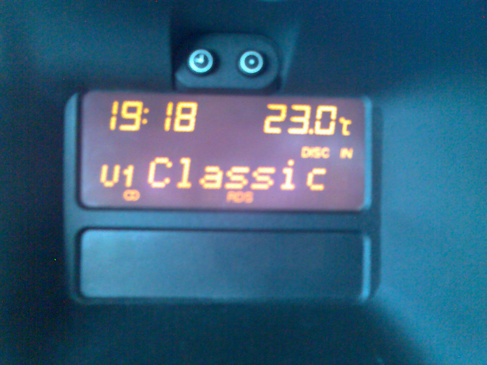

Цитата(Dad @ 13.1.2008, 4:41) Просмотр сообщения
Будет, в Спасиоклубе ребята устанавливали и без проблем, от него одна только польза. Только с красным дисплеем для Зафиры нужно, т.к. светит от почти темже оттенком, что родной дисплей.
Доброго дня! Работает? (если купили и поставили)? Хочу себе такой!
Был вчерась в Кунцево - нам встанет только http://www.m-electro...oducts/tc50gpl/
или http://www.m-electro...oducts/tc50upl/ - и чего там ставить-то - разьем в диагностическую колодку и провод под торпедой протянуть!!!! Стоит на рынке 3900 целковых.
У меня правда будет заморочка с подключением т.к. стоит ГБО.
А то у меня убогий 2 строчный дисплей на магнитолу и часы! И вроде с ним не активируется показания БК.
