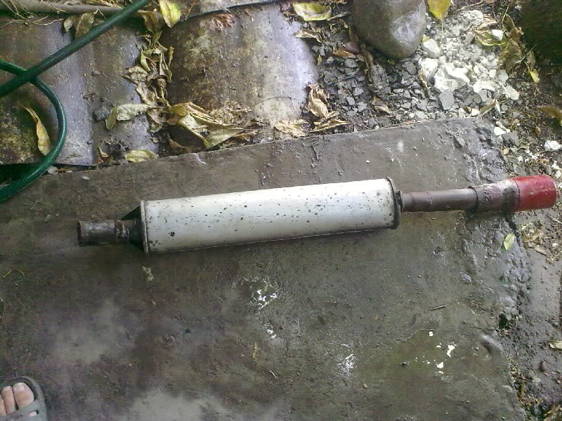

два дня назад выезжал со стоянки,газку поддал совсем немножко и испугался ai.gif такой рев издала моя аська,приехал домой залез под нее задняя банка новая незнаю от чего приварена к родной трубе которая уже вся сгнила aq.gif недолго думая взял кусок трубы чутка подогнул и приварил к банке,собрал все енто дело повесил и зашибись мурлычит аська тихонько flag.gif на полтора гота точно хватит forever.gif

Седня снял свой чудо глушитель, вскрыл акуратно болгаркой, а там собственно просто кусок трубы с прорезями и все который отгнил и гремел, так я новый кусок трубы тонкостенной приварил и прорези сделал. И шепчет тихо как и раньше

Читал! Ну я хотел чтоб купить и не колхозить, а так уже фигову кучу разного барахла ставил и у всех вход переделывал(надоело, купи и еще доделывай), даже сам изготавливал, только он был тяжелый и трубу ломал на входе так за неимением полуавтомата дуговой сваркой жесть неповаришь. Сейчас тот резонатор что на фото, более менее урчит звук от него копия как на волге 24ки, этот специфический треск при разгоне
