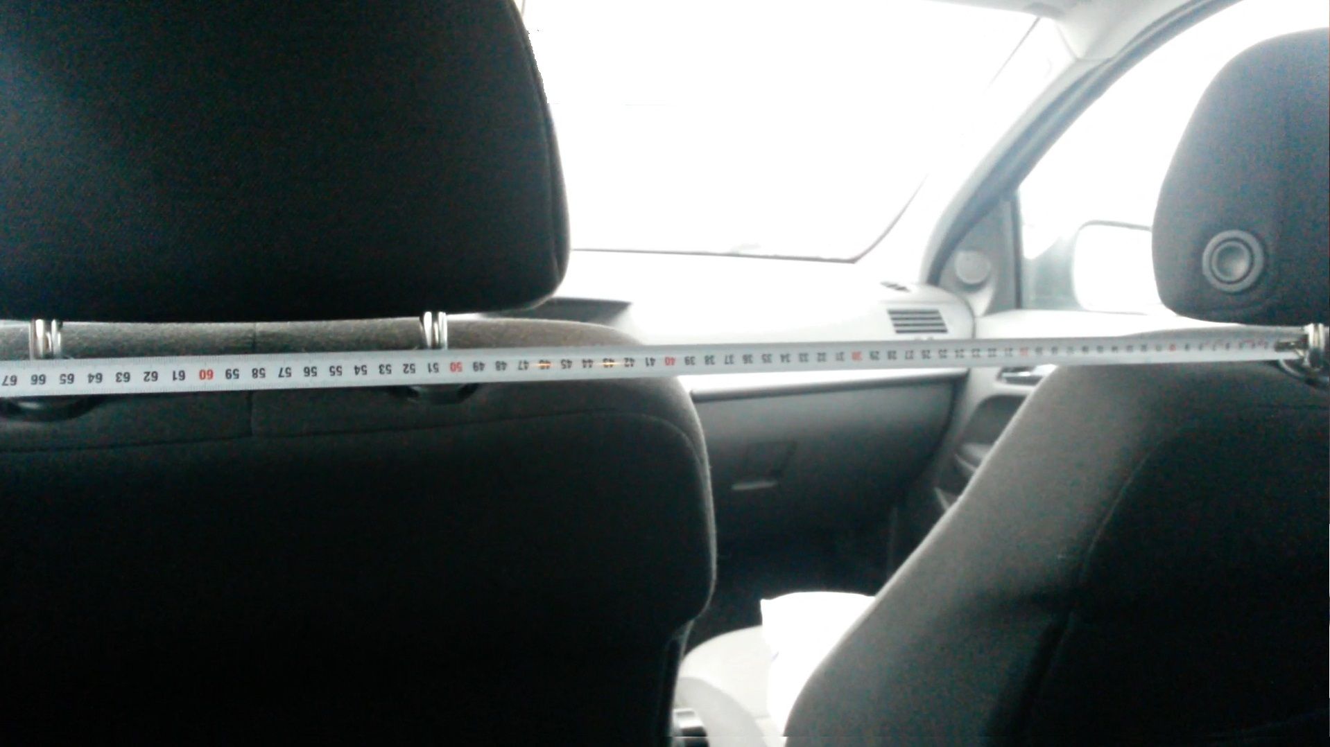

Ага, так лучше как измерять расстояние между центрами сидений. Замерив по одинаковым точкам на сидениях или по подголовникам? По подголовнику у меня 66.4см.
Сержпитер, к педали газа и тормоза я практически привык. (Я молодой и способный).
Губа у меня тоже цеплялась за бордюр при парковке. Слетала с защелок. Но она мягкая. Защелкнул на место и поехал дальше, если в J не так, то H-ке +.
И если не трудно измерьте расстояние между штырями подголовников как на фото.

Повторю вопрос: как измерять лучше расстояние между центрами сидений. Замерив по одинаковым точкам на сидениях или можно и по подголовникам? На форумах разных марок и моделей хочу поспрашивать.

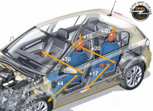

Пара картинок на тему того где и сколько скроили.
Первая - разница в габаритах салона Hки, по сравнению с Gшкой
[attachmentid=127929]
Вторая картинка о методах похудения K по сравнению с H.
[attachmentid=127930]

Амбр, спасибо за 1 картинку az.gif Вторую видел много раз.
Значит я оказался прав, сравнивая H c G. Цитирую свой пост № 700.
Ширина над подлокотником двери H=143см, G=140см
На уровне плеч H=137.5см, G=134см
Между стеклами H=149см, G=146.5см
То есть салон спереди в H-ке шире, чем в G на около 3см

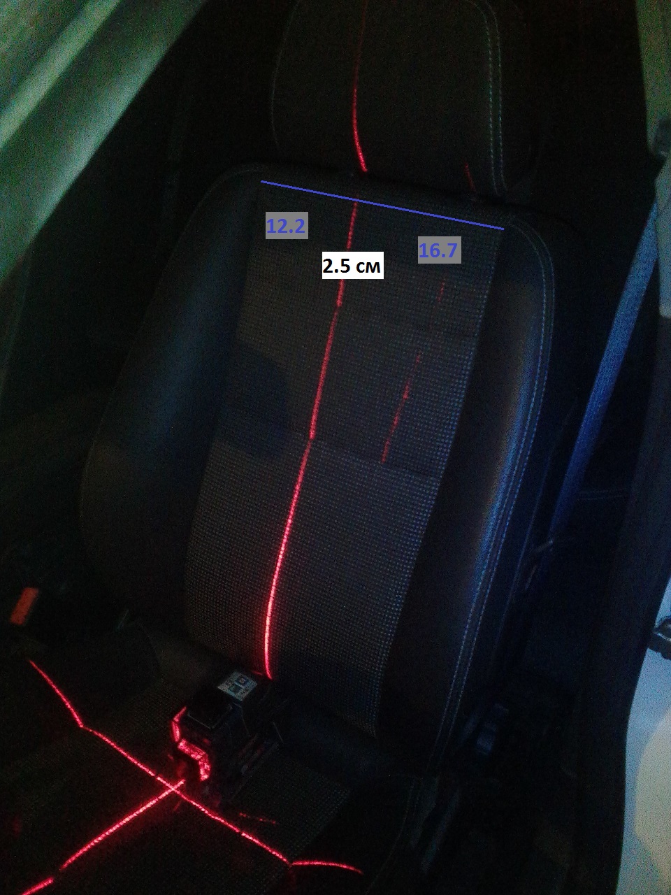

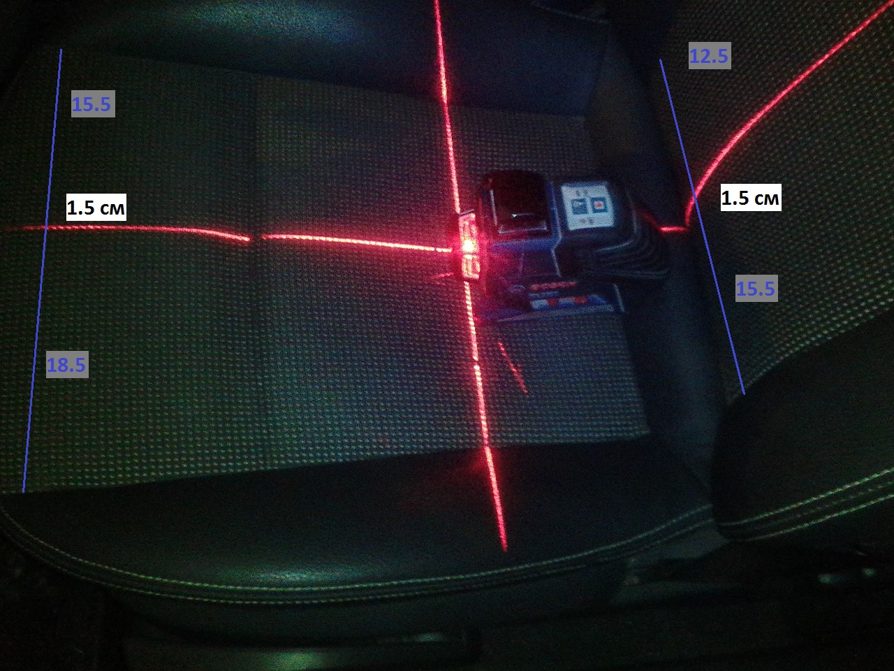

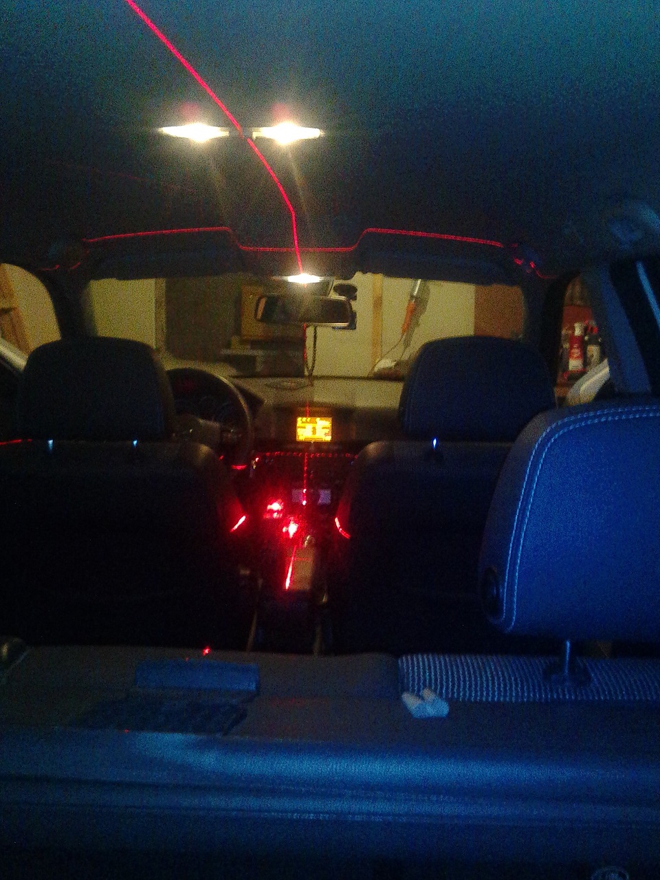

Сделал сегодня замеры положения сидений чтоб было понятнее что к чему, замеры делал лазером и по чехлам сидений, возможно из за чехлов будет маленькая погрешность но вряд ли так как разница сохраняется, результат виден на фото:
-это ось симметрии, совпадает с центром датчика дождя и центром между заглушек задних стоек, перпендикуляр запаралелен на точки под креплениями ограничителей дверей на передних стойках
[attachmentid=128009]

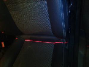

- спинки сидений по отношению к перпендикуляру оси симметрии салона слегка развёрнутые, но не сами сидушки (на других фото это будет видно) разворот где то в пределах 5-10мм, замер примерный так как делался от боковых поддержек спинок и луч плоскости паралельной был настроен точно на края дальних поддержек, они полностью перпендикулярны оси салона...
[attachmentid=128010][attachmentid=128011][attachmentid=128012]
[attachmentid=128013][attachmentid=128014]

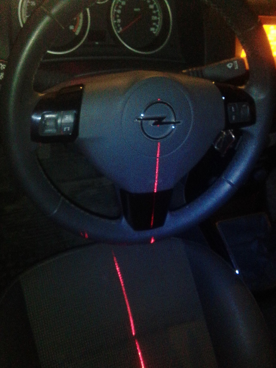

- вот сдесь показан центр нашего руля и сдвиг сиденья от этого центра, естественно сиденье симметрично по отношению к пассажирскому и смешение на руле но всё же ориентир сидя за рулём именно на руль, от чего зависит и положение рук, сдвиг составляет постоянные 1.5см, что объясняет небольшой разворот спинки о котором я говорил выше
[attachmentid=128018][attachmentid=128019]
- а вот собственно и развал спинки от центра руля, он составил 2.5см, т.е. развал от оси симметрии 1см, что подтверждается разницей замеров по центрам на сидушках и на подголовниках, 65.5 - 67.5см, т.е. спинки в районе плеч-подголовников разведены на 2см...
[attachmentid=128020][attachmentid=128173]

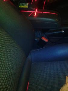

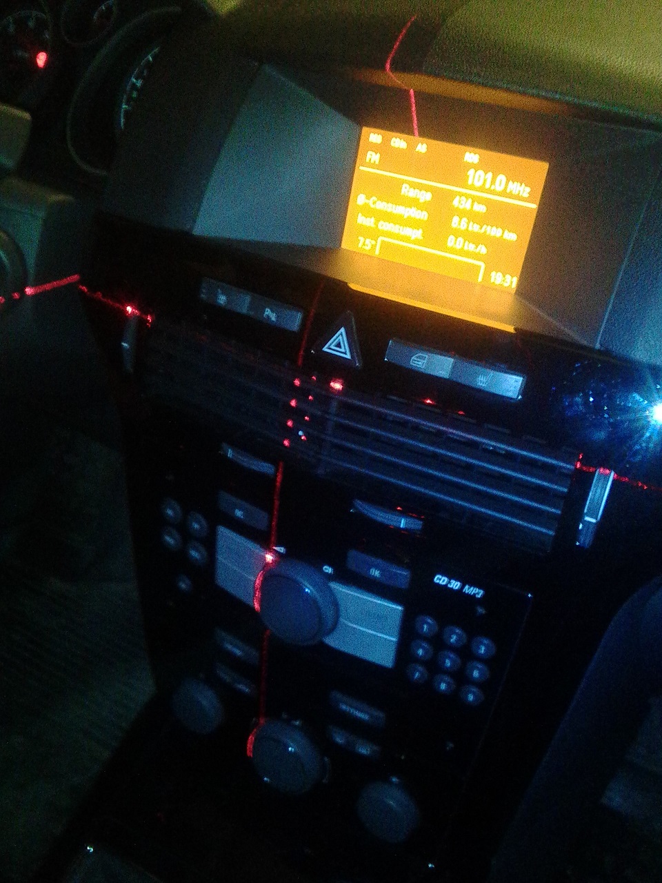

- и собственно как приходиться ось симметрии на переднюю консоль, консоль несимметрична на 1.25мм, т.е. линия дизайнерского ребра консоли и торпедо не середина а сдвинута на 2.5 см вправо, поэтому правая нога водителя чувствует себя свободнее левой пассажирской.
[attachmentid=128021]
в общем исходя из этих размеров считаю что сдвиг сидений ничего не изменит, пассажирское в какой то степени но спорно, водительское точно не стоит трогать оно на своём месте.

tor323, спасибо за наглядность и подробность . Правда понял, только с 5-й попытки что к чему и не факт, что правильно as.gif.
Делаю вывод, что измерять расстояние между центрами сидений можно по подголовникам. Поспрашиваю тогда этот размер у других авто. Так будет проще и точнее чем по обивке сидений.

tor323Спасибо за основательный разбор. Вот это я понимаю подход к вопросу. az.gif Круто вы раскусили фрицев. Но и кое в чем ошиблись (или смухлевали rolleyes.gif ). Разница замеров по центрам на сидушках и на подголовниках, не 65.5 - 67.5см, а 65.5 - 66.5см. (Расстояние между подголовниками не 67.5см , а 66.5см.)
Отсюда совсем другие выводы :
-спинки в районе плеч-подголовников разведены не на 2см, а на 1см. Следуя методом дедукции и различной индукции.. получается, что сидение пассаж. не имеет развала, а стоит вертикально. Далее можно предположить что сидения водителя и пассаж. не такие уж одинаковые и симметричные...
...линия дизайнерского ребра консоли и торпедо не середина а сдвинута на 2.5 см вправо, поэтому правая нога водителя чувствует себя свободнее левой пассажирской.
. Ну а я о чем, левая нога пассажира не в почете, отодвигаем сид. правее и вот она свобода.
...в общем исходя из этих размеров считаю что сдвиг сидений ничего не изменит, пассажирское в какой то степени но спорно, водительское точно не стоит трогать оно на своём месте.
Изменит, изменит.. Будет близок локоток, да не достанешь. Водительское трогать не надо, тут согласен полностью.
...при вытянутых ногах стандартное положение сиденья будет удобнее, кроме того ступня правой ноги ограничена широким порогом
При вытянутых ногах (если не в ластах конечно) запас в несколько см имеется. Если сдвинуть, более чем на 5см, то возможно(?) начнет мешаться мягкая обшивка арки пальцам правой ноги. Там идет резкое сужение к верху. Cтупням места с запасом. А если ноги не вытягивать, то можно еще одну ногу поставить справа.
...как бы не было если и делать эксперимент то на временных расширительных планках чтобы можно было вернуть без последствий в сток.
А почему временные расширительные планки? Сразу можно ставить постоянные (только с прочной стали!). Чтобы вернуть в сток, просто выбрасываем планки и ставим все на свои посадочные места. Единственное вместо заводских заклепок поставить прочные! болты с гайками.
АстрАШ, заморачиваться, я считаю стоит. На сколько сдвигать обсуждаемо. Но меньше 2см неполучится технически. А более 5см появляется куча неудобств. Пока склоняюсь к 3см. У меня правда еще есть доп. стимул-широкий подлокотник. ar.gif

podl2013i, да нет уж что что а с рулеткой я всю свою жизнь и ошибиться сложно, и вывод другой...что это либо погрешность кресел...либо кривая сбока, от кузова вряд ли зависит(у меня караван) но развал логически если и есть то он должен быть у обеих кресел..., что легко можно проверить, и если быть тосным у меня даже в районе 67.7 Изображение

tor323 Ни фига се погрешность. ai.gif Может у вас сиденья в космо стоят по шире (ну блин опель aq.gif ) или метод измерения у нас разный. Фото в студию! Я свой показал. По обшивке ведь все совпадает-65.5см.
И почему развал логически должен быть у обеих кресел? Далеко не факт.
