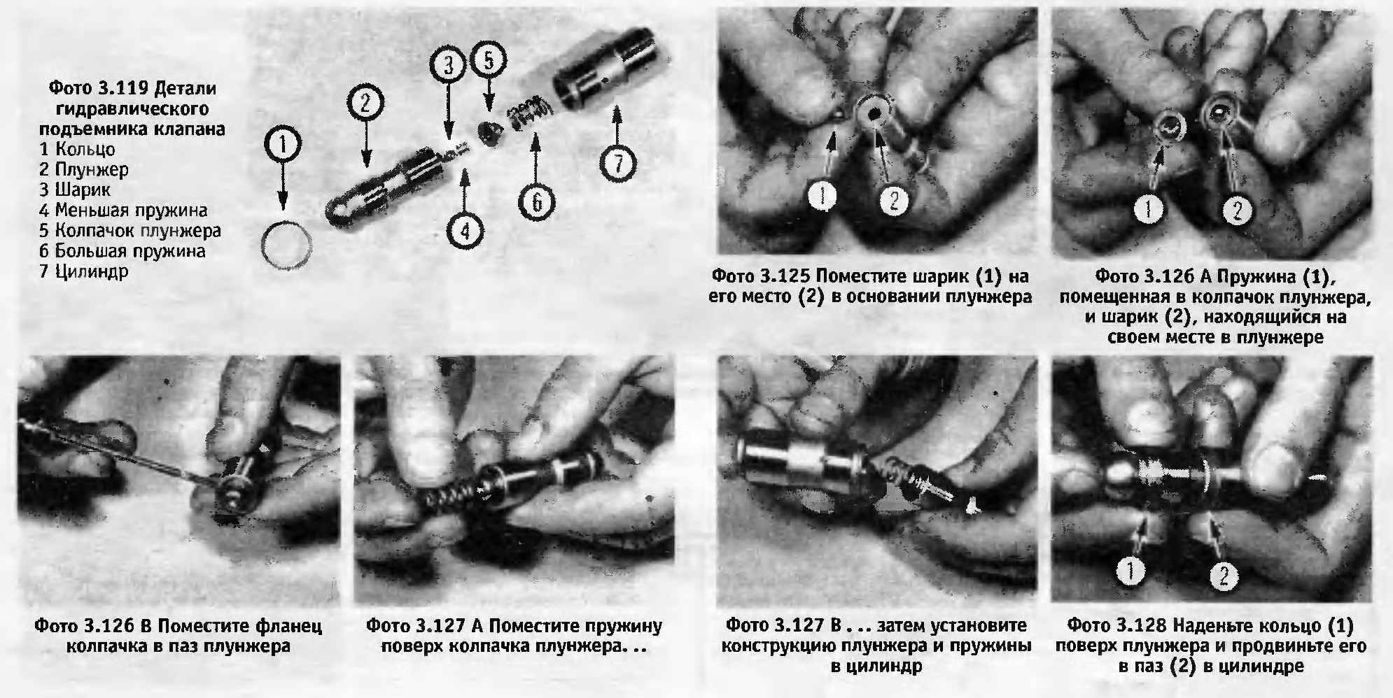

2 AlexN: мне интересно как разбираеться гидрик ... если разберешь выложи фото. Хоть посмотрю. А гидрики вообще стучать не должны, ни на холостых, ни в горку, ни в нагрузку, если стучат то им пипец!!! Видел я мотор 16SH где было заменено все (ролики распред гидрики ремень пятаки рокера ... в общем всеее ... ) работал как часы и ничего не стучало.
Opel Agila 1.0 z10xe 2001
#113 AlexN
AlexN
    AlexN
  • Cообщений: 1 566
  • Город:Россия
Отправлено 22 Июнь 2007 - 19:07
Цитата(SeSte @ 22.6.2007, 14:50) Просмотр сообщения
2 Alien: это не кожух - это и есть помпа! А кожух это тот что закрывает полностью весь механизм ГРМ.
Гидрокомпенсатор "выбирает" зазоры по мере выработки клапанов. И это супер (гениальная идея толкового инженера). Не надо лазать каждый год в голову зазаоры выставлять. Но у гидрокомпенсаторов есть маленькое но... Если они "не держат масло", а это возможно даже на новых гидрокомпенсаторах, то в момент холодного пуска свою функцию они выполняют не совсем качественно. В гидрокомпенсаторе есть отверстие, в которое поступает масло (из этого же отверстия это масло и выходит). Если в гидрокомпенсаторе набилось грязи, если масло за ночь стекает, то при запуске возможен стук клапанов (до тех пор, пока гидрик "всосет" необходимую для его нормальной работы порцию масла). Так что стук клапанов - еще не "пипец". Клапана ДОЛЖНЫ стучать, если двигаясь при большой нагрузке (с грузом, в горку) резко газануть. Если не стучат - неправильно выставлено зажигание (позднее). У меня гидрокомпенсаторы новые (ставились в декабре). И на холодную около минуты постукивают. И при очень резком нажатии на газ с нагрузкой постукивают 2-3 секунды. Все как учили. wink.gif
