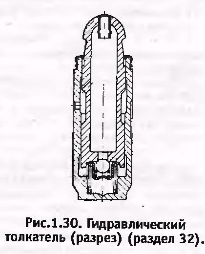

2) "Как р/вал может "подпирать" клапан через ЗАЗОР? В момент вспышки и в течение почти всего рабочего хода клапаны опираются на седла, а никак не на р/вал."
Распредвал ПОСТОЯННО подпирает клапан через рокер и гидрокомпенсатор. Распредвал не кругленького сечения, а с одной стороны представляет собой овал, который собственно и давит на клапан для того, чтобы его открыть. Если не открывает, то все равно "подпирает".

А на тех моторах, где гидрокомпенсаторов нет? Ты же сам писал: "Если зазор правильный (правильно выставлен на двигателях без гидрокомпенсаторов ..." - там что, клапан опирается на воздушный зазор? Нет, в закрытом состоянии клапан опирается на седло, вся сила клапанных пружин направлена на то, чтобы прижать тарелку к седлу.
Гидрокомпенсатор передает усилие только во время открытия клапана, а остальное время - обеспечивает отсутствие зазора в приводе клапана. За счет этого клапан открывается бесшумно.
