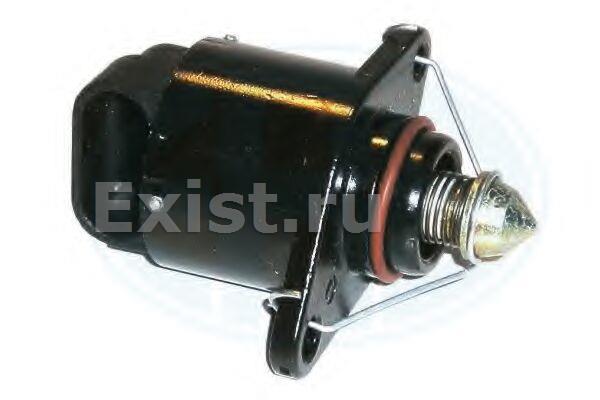

Отправлено 03 Апрель 2015 - 12:17
короче надоело мне это действо со взлетающими оборотами ,купил другой шмхх (era за 476 рупий)все прошло ,ура.еще обратил внимание конус у прежнего был не заостренный а тупой .как воригинале дожен быть острый .мож как раз в этом гимор

#73 druny1502
druny1502
  • Cообщений: 308
  • Город:нижний новгород
  • Автомобиль: opel astra f caravan x16szr
Отправлено 03 Апрель 2015 - 21:52
[attachmentid=120690]
щас такой ,был со срезанным (тупым) концом

#74 tor323
tor323
  • Cообщений: 4 536
  • Город:Краснодарский край
Отправлено 03 Апрель 2015 - 22:21
Ну острый или тупой конец конуса невлияет на пропускную способность.
#75 KVM2007
KVM2007
    Дармоед и соня
  • Cообщений: 8 416
  • Город:Тбилиси
Отправлено 04 Апрель 2015 - 12:36
У ШМХХ от Нивы форма конуса отличалсь, (не в курсе, острее или тупее). Обычно шток переставляли (витки штока вроде подходили). С Нивовским штоком вроде что-то не нормально работало.
