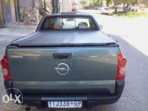

Такую корсу примете на форум ? )
Дворники включаются вместе с подачей воды (решение- forum.opel-club.ru/index.php?showtopic=110889&st=0
Нет кнопки центрального замка на панели (при поэтапном открывании дверей просто необходима) http://forum.opel-club.ru/index.php?showto...1762&st=120
Громкость на мультируле регулируется медленно (решение http://forum.opel-club.ru/index.php?showto...110772&st=0
