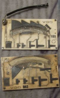

Отправлено 12 Декабрь 2006 - 23:32
У меня тут 2 платки есть....какая от Асконы не помню(вроде верхняя)...но вариант один - использовать тока верхнюю конечно...надо разогнуть бекунок...вот не знаю получится или нет. Нижняя в мясо сожрана...

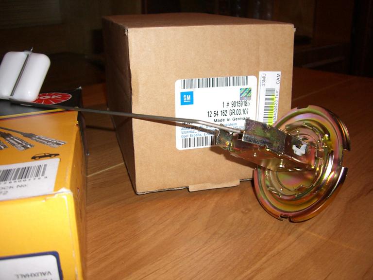

#156 Олег2
Олег2
  • Cообщений: 1 965
  • Город:Мурманск
Отправлено 19 Май 2007 - 22:49
Мне пришел оригинал за 2 косаря. Поставил в бак, залил 20л - ничего не кажет. Снял снова через 2 дня, опустил старый и новый ДУТы в ведро с бензой. На старом поплавок отбалансирован(он состоит как бы из 2 половинок и когда вращаешь его, то всегда встет горизонтально и в бензике он всплывал), а новый тонет зараза, одна половинка поплпвка явно тяжелее. Вот же уродство, неужели вот так брак попался. Махнул местами поплавки, приехал на заправку, залил 30л - датчик показал стрелку ровно посередине smile.gif Теперь я очень доволен. Но осадок небольшой остался, оригинал все же. Делает датчики для OPEL фирма VDO Siemens.
