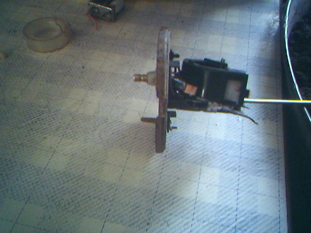

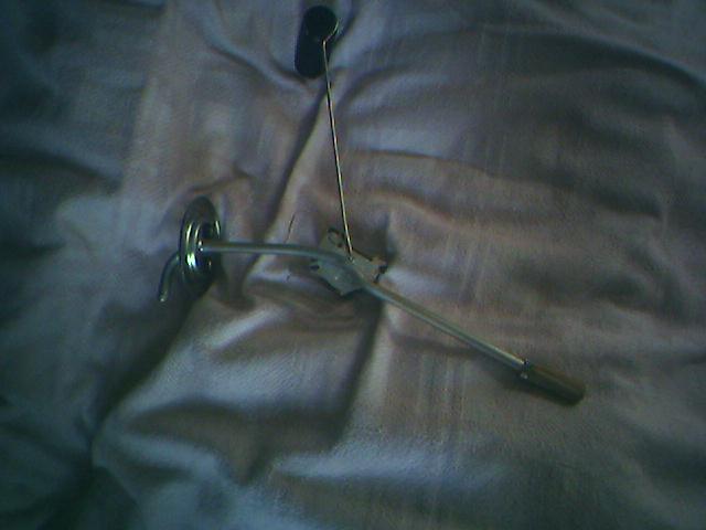

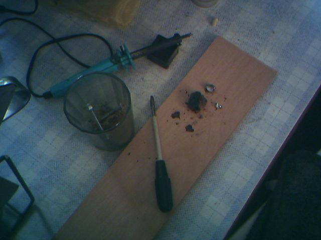

#166 Motdoc
Motdoc
  • Cообщений: 382
  • Город:Вологда
  • Автомобиль: Opel Ascona
Отправлено 24 Май 2007 - 22:05
фотоотчет о переделке датчика таза в датчик опель
