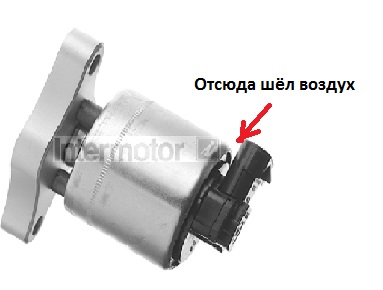

Всем привет! Как и обещал, результат расскажу вам, может кому-то пригодится. rolleyes.gif
Проблема: Двигатель как бы троит, машина дёргается, даже не нажимая сцепление и на большой скорости хоть на 5-й передачи.
Статус: решено.
Ход работы: В мастерской сразу сказали, мол давай менять топливный фильтр, т.к. он дешёвый. Поменяли. Проехали вместе, ещё "пуще забранилась старушка", в общем стала больше дёргаться, ну или не меньше.
Открыли капот. И слышится шипение, небольшое. Искали, искали и нашли - EGR вентиль выпускает воздух. Заказали запчасть, наутро пришла в мастерскую. Поставили новый. Завёл проехался - 2 раза вообще заглохла намертво, но после всё как часики заработало.
Вентиль EGR обошёлся 102€ (в рублях не знаю, курс прыгает у вас).

reipas,
что за... искали и нашли - EGR вентиль ? Есть такое? Как выглядит? хоть фото бы выложили Изображение а то как начну крутить ....хоть знать буду

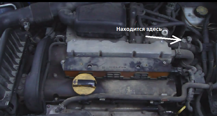

Вот сама запчасть - EGR(Exhaust Gas Recirculation), он же в книжке написан как "клапан рециркуляции отработавших газов".
[attachmentid=129775]
[attachmentid=129776]
Меняется легко, пару болтов и провод с разъёмом. Потом нужно прокатиться и прогазовать, чтобы "замкнуть" цикл этих газов, выхлопных...
