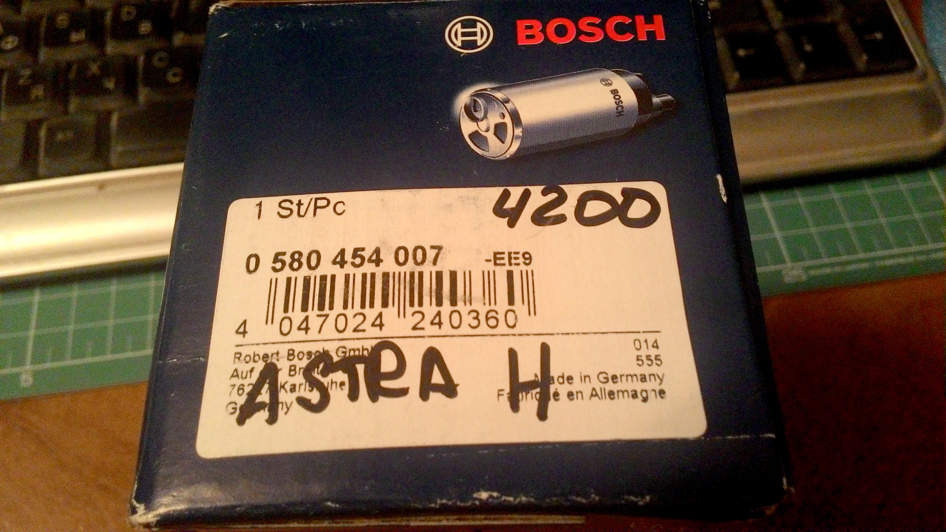

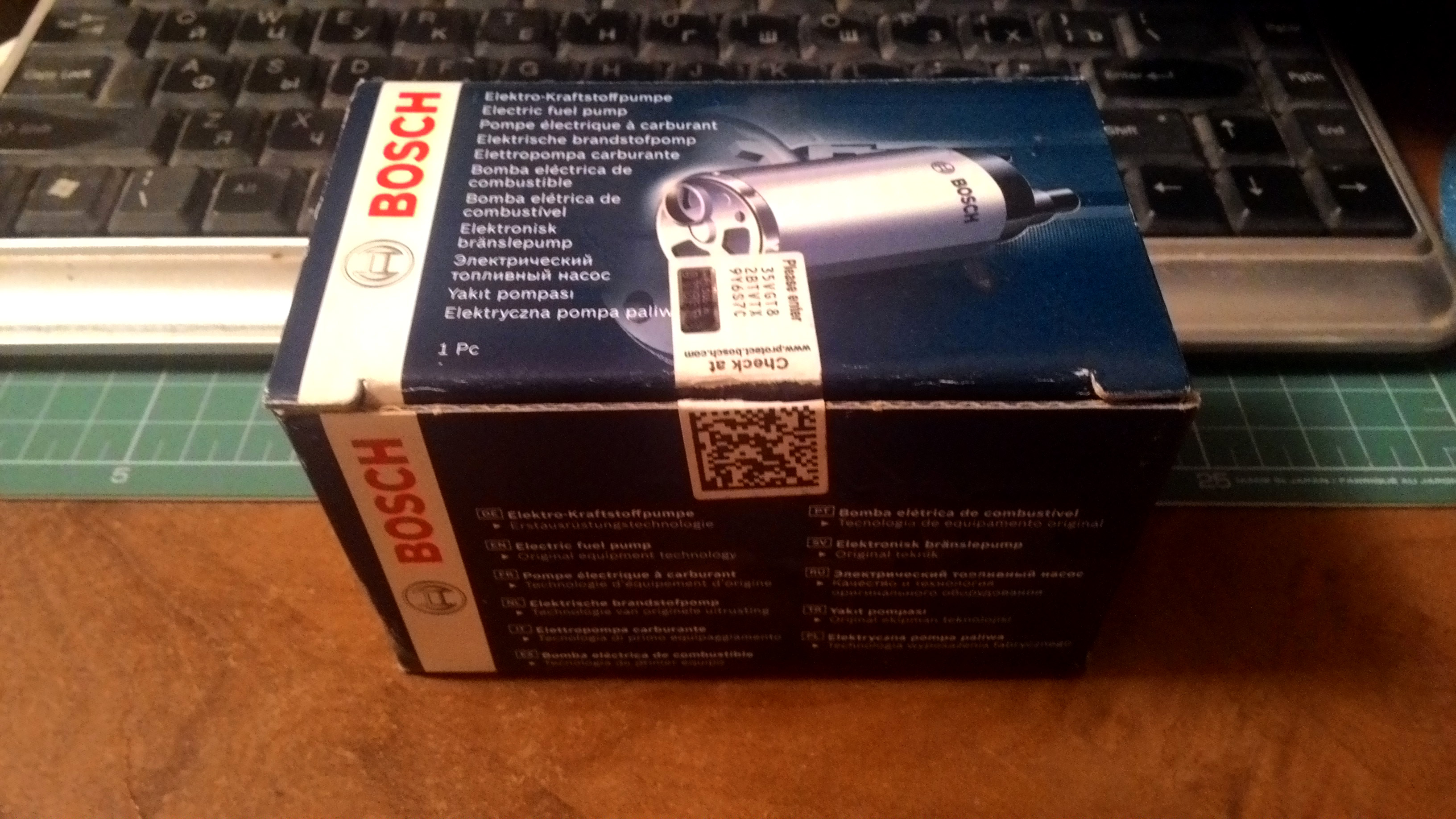

Насос умер скоропостижно, без судорог. День катался, подъехал к дому, заглушил чтобы снег почистить на свободном местечке и... не завелся. Учитывая что мультитроникс не показывал ошибок первое что приходило в голову это предохранители или насос(ну не жужжал он) В итоге... поездка на веревочке до сервиса. Благодарю всех кто поделился заметками по внутреннему миру топливного насоса! ... это очень помогло ремонтникам))) Разобрав насос я отправился искать сам модуль насоса и чисто случайно наткнулся на, можно сказать, оригинал (см фото) только вот у продавца он позиционировался как для Астры. Сравнив внешний вид пришёл к выводу что это Моё... и действительно встал как родной.
И... ТОГО: Насос со скидочкой 3700, работы по замене 1500 вот только возились ребята 3 часа.

Dr Ro, а мохно узнать марку вашей машины и год выпуска а также марку двигателя.. Для моего например слишком дёшево получается. БОШ от семёрки идёт с новья. Может Бу подсунули?

kreps, Судя по аватару , у него Мерива А smile.gif И некоторые позиции по запчастям в списке автомобилей помимо Мерива А , там присутствует Астра Н . По тому что на ней наш Z 16 XEP устанавливался и еще какой-то Z 18... Ему бензонасос скорее всего продали так по принципу "лежит второй год " Изображение
Доброго дня!
Meriva, год выпуска 2007, двигатель Z16XEP.
Насос новый не б/у, упаковка не нарушена, признаков эксплуатации не было. Ценник был 4200, по словам продавца действительно лежит около года и я первый кто купил у него бензонасос для опеля за болеее чем пять лет (они же не ломаются))) Под заказ предлагали привезти за 3200-3600, поэтому и наторговал скидку. И у всех он позиционируется как насос для Астры Н, есть конечно подозрение что бываю отличия насосов которые вставляли в Мериву, поэтому для начала нуно посмотреть что стоит именно в вашей машинке.
