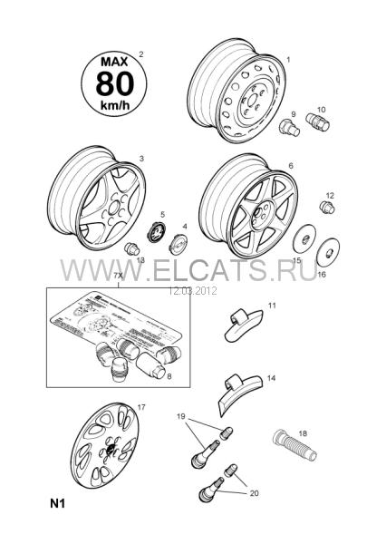

[attachmentid=97691]Вопрос:на родном литье есть колпаки(6 лучей),колпак закрывает ступичную гайку,а на стальном диски нет.На стали стоят колпаки,но отверстие не закрывается плотно и поэтому ржавеет гайка и вал.Может всё таки там должен стоят защитный колпак,на EXIST.ru там не чего нет.
...я не думаю, что так сложно подобрать крышки для ступиц под наш размер, как и проставочные кольца......вообще должны быть под штамповку крышки закрывающие и пять шпилек с разжимным кольцом по центру, но это уже редкость и именно на опель и диаметр там по-моему меньше нашего, видел на разборке ещё летом, когда искал себе под литьё, но под наше литьё кольцо по ободу идет. А так можно найти и подобрать колпаки опелевские под штамповку нашу, выбор то есть.
