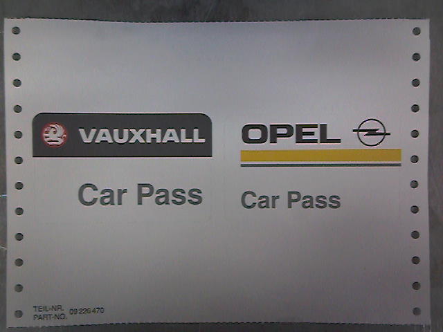

Цитата(jorik1974 @ 28.3.2009, 22:33) Просмотр сообщения
Подскажите пожалуйста, для установки КК нужен "карпас" (carpass), я так понимаю это набор цифр кода для входа в комп машины. На первой странице сервисной книжки чтото указано подобное, это оно и есть? Или карпас выглядит виде некой пластиковой карточки? Машина куплена с пробегом, потому и возник вопрос.
У меня это картонка, в которой проперфорированы две зоны размером с обычную кредитку. Одна - "Опель", другая - "Воксхолл". На опелевской зоне напечатаны VIN, код для изготовления ключа и ещё что-то. Часть полей у меня пустые, поскольку машина была почти в минимальной комплектации и без штатной магнитолы. На воксхолловской половине всё забито символами "Х" (по понятным причинам). Никто не мешает из этой картонки вырвать карточку "Опель" и пришпандорить её к сервисной книжке, например.
Для установки круиз-контроля Car Pass обязателен, выглядит следующим образом, см. фото bf.gif
[attachmentid=30388]
#183 jorik1974
jorik1974
  • Cообщений: 52
  • Город:Москва, САО, Ховрино
  • Автомобиль: opel meriva 1.6MT, Z16XEP, цвет-темно-серый
Отправлено 29 Март 2009 - 17:05
Спасибо за ответы. Нашел такую картонку пристеплеренной к сервисной книжке. Буду теперь устанавливать КК.
