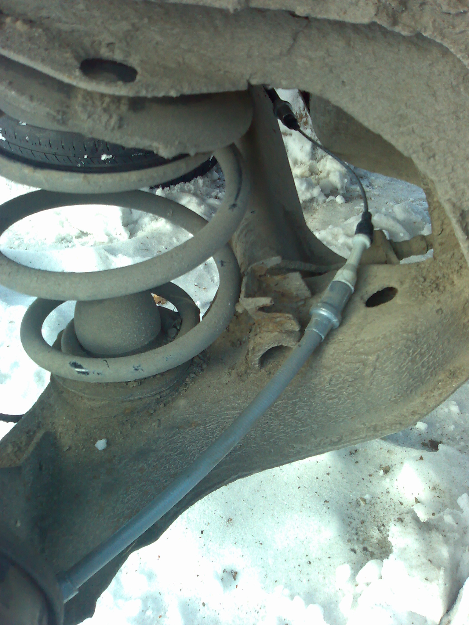

Привет, народ, на рисовалась проблема - купил в exist.ru троса стояночного тормоза, так как машина мне ровесница - 85 г. выпуска естественно никакого vin у нее нет. Консультант сказал что только эти троса могут быть у меня, с длинной вроде все норм да и картинка вроде та.
Поставил а ума дать не могу - новые троса наверное от более новой асконы - к барабанам и ручнику цепляются супер а вот внутри... Там где раньше были 2е пластмассовые втулки и шел трос
теперь нужно приконектить новый?
а сзади глянул - не ляжет на планку новый трос(
мне не те тросы привезли или как то можно к тому что есть присобачить?

refren, а каком смысле нету vin'а? Куда он делся?
Трос какой-то странный, не видел таких.

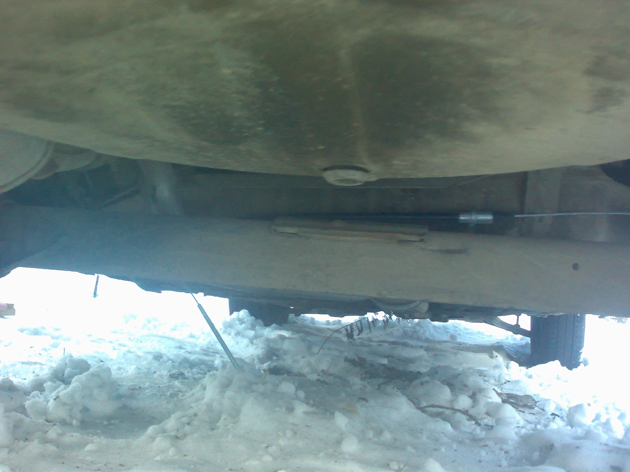

машина 85 года
ни в техпаспорте ни в птс vin нет
да вот фото вида сзади...
натяну то я длинный трос на планку распределительную если она уже и так далеко от того места где должна быть планка?

планка снята ) это основание планки где она ходит
сначала надо конца юбок тросов заправить а уж потом планку настраивать )

Чёт я не понял по фоткам.Что за планка?Там уравнитель, в нём тросы сходятся и регулируются,но зрительно плохо помню,так вот этот уравнитель просто так висит и не закреплён не к чему.Надо посмотреть или фоткнуть могу.

Уравниватель на старый похож, более новые короче. А трос стемный какой то. VIN на шильдиках под капотом должен быть
