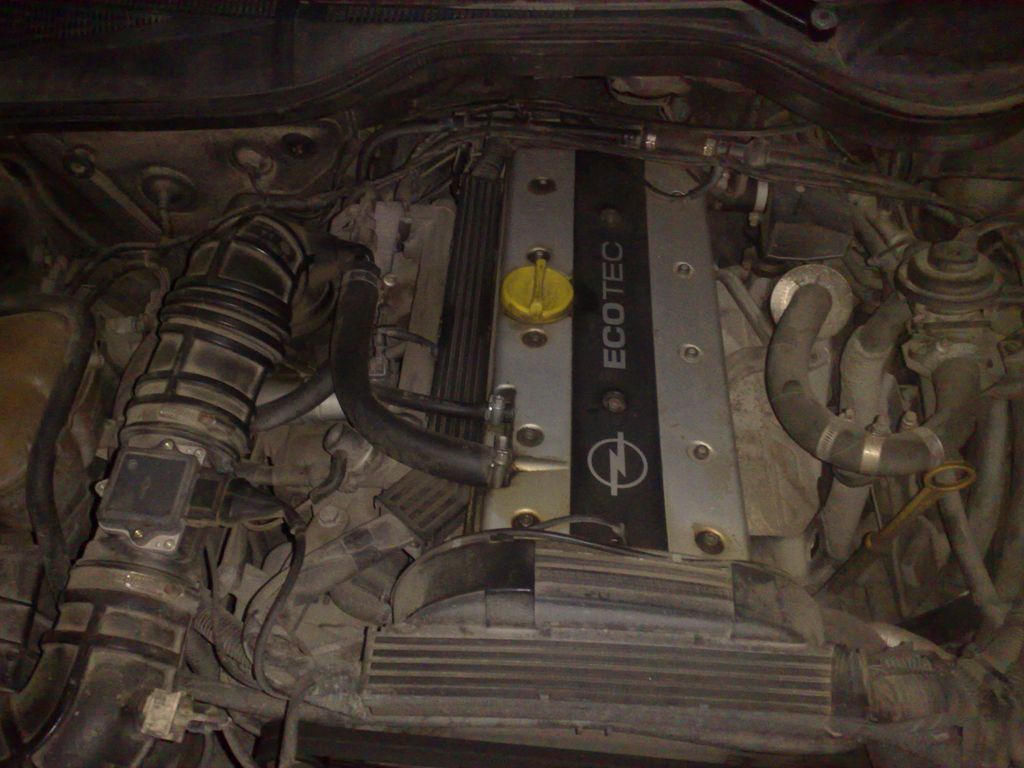

Отправлено 16 Октябрь 2009 - 19:00
Цитата(DevilX @ 15.10.2009, 22:57) Просмотр сообщения
Открываешь капот, смотриш на топливную рампу, там есть штуцер для контроля давления топлива, берешь масло- бензостойкий шланг, 2 хомута и манометр хоть от насоса, и собираешь конструкцию и мереишь. Оставляй на ночь и смотри с утра как ведет себя стрелка

Вот чтобы отсеять ДПКВ решил заказать его и поменять
думаю взять вот этот VDO 5WK90541Z Датчик положения коленвала 2 022,47р. Simens вроде и делает эти датчики для GM.
