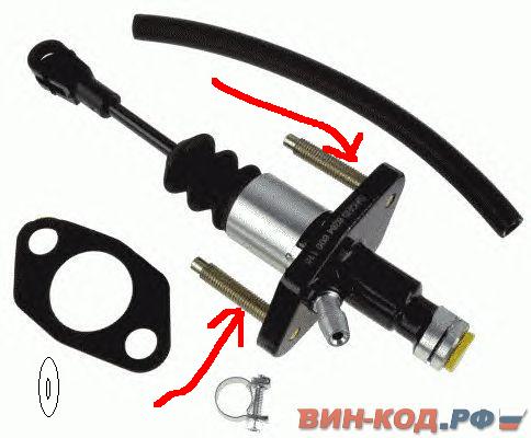

Ребят! А вообще регулировка момента включения сцепления по отношению к педали есть? Или тут как-то по принципу износа работает??? Поменял сцепление педаль схватывает почти от пола, износилось сцепление - ближе к верхнему положению детали?

Если только меняли - то просто плохо прокачали - в системе воздух. Вот и получается что выжимному подшипнику не мешает гидравлическая жидкость, чтобы вернуться в исходное положение - вместо нее сжимаемый воздух.
Правильно прокачивать следующим образом:
1. Использовать только новую тормозную жидкость (DOT3/DOT4)
2. Долить уровень жидкости в бачке для сцепления до уровня MAX
3. Во время прокачки поддерживайте уровень жидкости не ниже отметки MIN (чтобы воздух не попал)!
4. Надеть на штуцер прокачки подходящий шланг и опустить его в подходящий контейнер (в нем должна быть тормозная жидкость - чтобы были видны пузыри)
5. Нажмите на педаль сцепления (нужен помощник) и удерживайте ее нажатой
6. Откройте штуцер прокачки. Когда из него перестанет вытекать жидкость закройте его и попросите помощника плавно отпустить педаль сцепления.
7. Повторите действия 5-6, до тех пор пока из вытекающей жидкости не будет пузырьков воздуха.

да незнаюя, когда меняли.... купил так 7 тыс назат... Просто схватывает педаль в самом верху, но насколько я знаю даже для удобства момент схватывания сцепления должен регулироваться... Просмотрел в области педали регулировок невидно... обычно это изменение длинны штока каким-то образом... насколько я знаю принцип устройства сцепление: Ход педали - это ход выжимного к карзине(здесь я понял что вместо выжимного стоит рабочий цилиндрик) и этот ход должен каким-то образом изменяться..... Я уже привык к выключению сцепления вверху, но если я поменяю комплект сцепления, то момент выключения сцепления должен поменяться, т.к. всё будет новое и без износа - это может приносить дискомфарт в езде, поэтому должен регулироваться момент, только как он регулируеться тут, я пока непонял....
Вообще это ещё к тому, чтобы понять надо мне менять сцепление или нет?! я уже начинаю подозревать что оно пробуксоувывает, но незначительно, на других авто я просто подрегулировал запас и ездил, пока запас регулировки не исчерпаеться, а тут незнаю даже что думать.... Покупка сцепления - это ощутимый вклад, хочеться к нему подготовиться! А если куплю новый сниму и поменяю, а там будет почти новый - будет обидно! Предстоит поездка на 1.5-2к километров, вот и готовлю авто....

Там нет никаких регулировок. Попробуй прокачать.
Если плавно отпустить педаль на 2-3 передаче с нажатым тормозом авто заглохнет, значит еще не изношено.

во.... попробую.... а если не заглохнет?) значит буксует?) и ещё вопрос у кого новое сцепление схватывает в самом низу? или здесь специфика сцепления в самом верху?
А если так?
Как я понимаю наж цилиндр на картинке в низу, шпильки крепёжный проходят через перегородку моторного отсека и салона, если на шпильки перед монтажем одеть шайбы (толщина зависит насколько хотим опустить момент выключения сцепления) то поидее если есть запас длинны штока сцепление начнет схватывать ниже, или так не получиться ? делал кто похожие манипуляции? или какие идей у кого есть по этому поводу..... Просто я ещё не разбирал и разберать буду когда будет потеплее....

#330 vasylyi.fisherman
vasylyi.fisherman
  • Cообщений: 875
  • Город:Витебская обл
Отправлено 20 Апрель 2016 - 21:48
А если так?
вот так
Если педаль не плавает, а схватывает в одном положении ,то --вынос диска сцепления( 90%), или подтекает рабочий, Маловероятно, что перепускает главный--педаль при различной силе надавливания как бы плавает!! az.gif , Но возможно и воздух в тормозухе, хотя прокачать его 5 минут..ю
