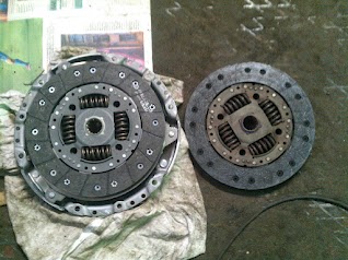

Отправлено 01 Май 2012 - 21:42
Меняю сцепление Изображение
номер детали Luk 623 2102 09 по исполнению идентичен родному GM.
а вот Jp Group 885679320 Цилиндр сцепления рабочий - огорчил, впресованный сальник выпирает на 2-3 мм и не устанавливается

#119 Серёга-мэн
Серёга-мэн
  • Cообщений: 2 614
Отправлено 01 Июнь 2012 - 19:43
Тут ктото пытался воткнуть сцепу с зажигалки- пришлось второй раз разбирать. Изображение
Сообщение отредактировал Серёга-мэн: 01 Июнь 2012 - 19:43
