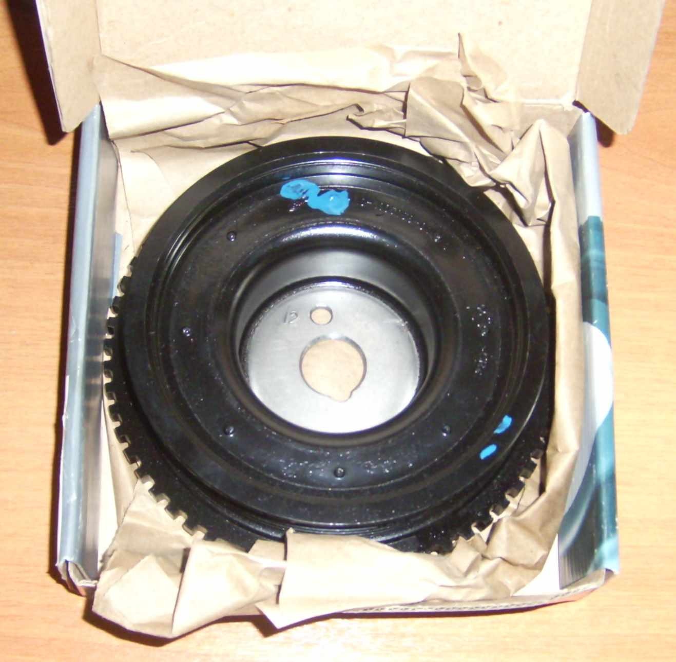

не помню на форуме ли или где встречал удачный вариант))) Так что это вполне возможно, импульсный диск колхозят на шкив ремня генератора коленвала, впринцыпе особых трудностей нет
ОГО на ШКИФ гены blink.gif лан будем искать тогда тему эту
так на на тазах вродь он тоже на шкиву крепится, поэтому думаю и на наших так колхозили, вазовский шкив вот он -[attachmentid=82800] , в руководстве таза почитать про установку его , на основе информации колхозить=))
