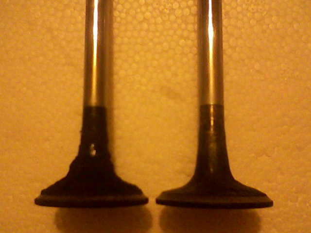

а вот что было на выпускных клапанах. справа клапан почти весь очищен, слева не тронут
#586 Кузьма69
Кузьма69
  • Cообщений: 4 078
  • Город:Тверь
Отправлено 30 Август 2012 - 21:56
Это ты его водичкой с мылом так или кислородом?)))Короче.Двигатель и его з.ч.мыть тока срелствами для этого предназначеными(ну окромя снаружи).Соляра,керосин,ацетон и т.п.тока смотри что б сальники не разъело,если ацетон будешь пользовать.А водичка образует ржавчины налет,на котором моментом снова осядет грязь и та же ржавчина уменьтшит диаметр канала.
