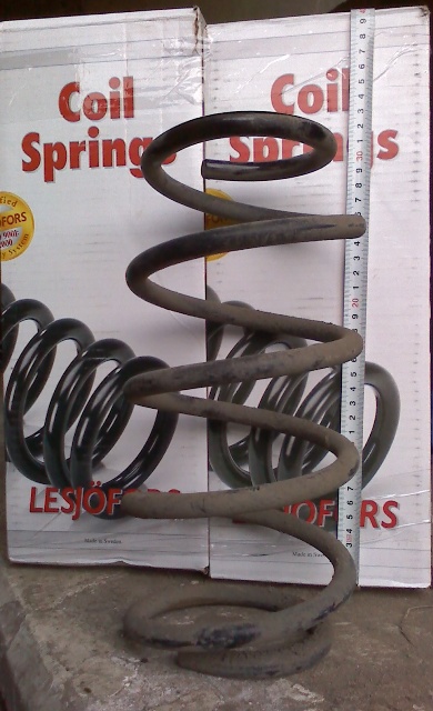

Цитата(Евгений - эНск @ 21.4.2009, 17:41) Просмотр сообщения
а мне что-то в магазине опель вообще сказали что пружины для дизеля и бензинки одинаковые. Задумался что-то, может просто впаривают что есть.
Dad , ты свои старые не выкинул, если нет то замерь пожалуйста их высоту. Поеду в магазин новые замерю
Слегка обманывают тебя. Пружины я сегодня измерю, но на моих фотографиях разницу даже визуально заметно. В коробке были от дизельной версии и высотой до крышки коробки, а стоявшие где-то на четверть ниже.

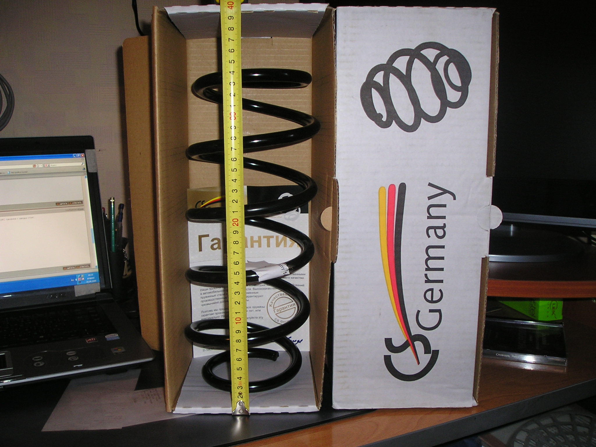

Как раз получил в минувшие выходные пружины на "перед" GS Germany № 14-774201 , сама проволока ф12,5. Сейчас на моём авто стоят пружины впереди ф13,5 с маркировкой S3 высота-?, сзади ф15мм высота-?
Сообщение отредактировал Lesnik: 22 Апрель 2009 - 12:09
Сегодня себе такие же поставил на передок (на левой нижний виток обломился - где-то словил яму...)
Единственный бюджетный вариант оказался - эти CS. 3400 за комплект. Остальные чуть не вдвое дороже sad.gif Судя по цене это made in China, хотя фирма немецкая (по штрих-коду). Ну это, собственно, ни о чем не говорит. Как, например, электроинструмент Bosch smile.gif
Посмотрим сколько жить будут....

Вот не поленился замерить штангельциркулем пружины свои. Та, что стояла 6 витков, диаметр прутка 12,9мм, высота примерно 320-330мм. [attachmentid=32099] Та пружина, что стоит сейчас имеет 7 витков, диаметр прутка 13.1мм, а вот высотой она 360-380мм. Мерил по коробке, учитывая, что внутри коробки был небольшой зазор от пружины до крышки коробки. Причем один виток снизу сдвоен (как бы сжат). На маркеровке написано Вектра дизельная[attachmentid=32100].

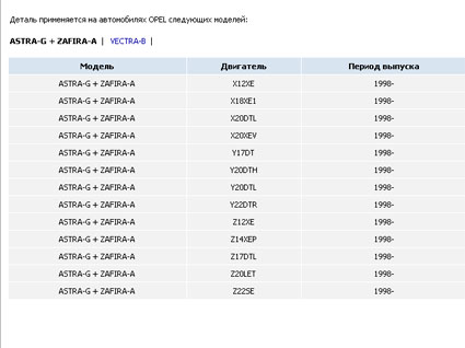

зачем на астру с двиглом 1,6 ставить пружины, которые могут катать дизельную 2.0л зафиру
А причём тут астра ?
А при том, что база у них одна и в каталоге можешь посмотреть, что и пружины и стойки и рычаги (многое) подходят по заменяемости, то есть ты можешь смело купить пружину на зафиру и поставить на астру этого года или наоборот, только какой смысл, сами материалы разные, тк расщитаны на разные нагрузки.
Череповец

Вот пример из exista по применяемости
[attachmentid=32106]Вот пример из exista по применяемости
