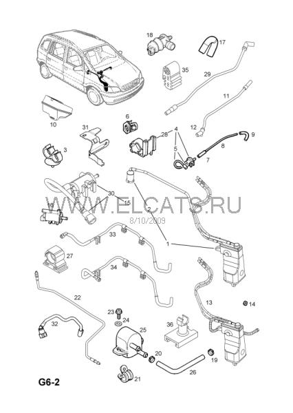

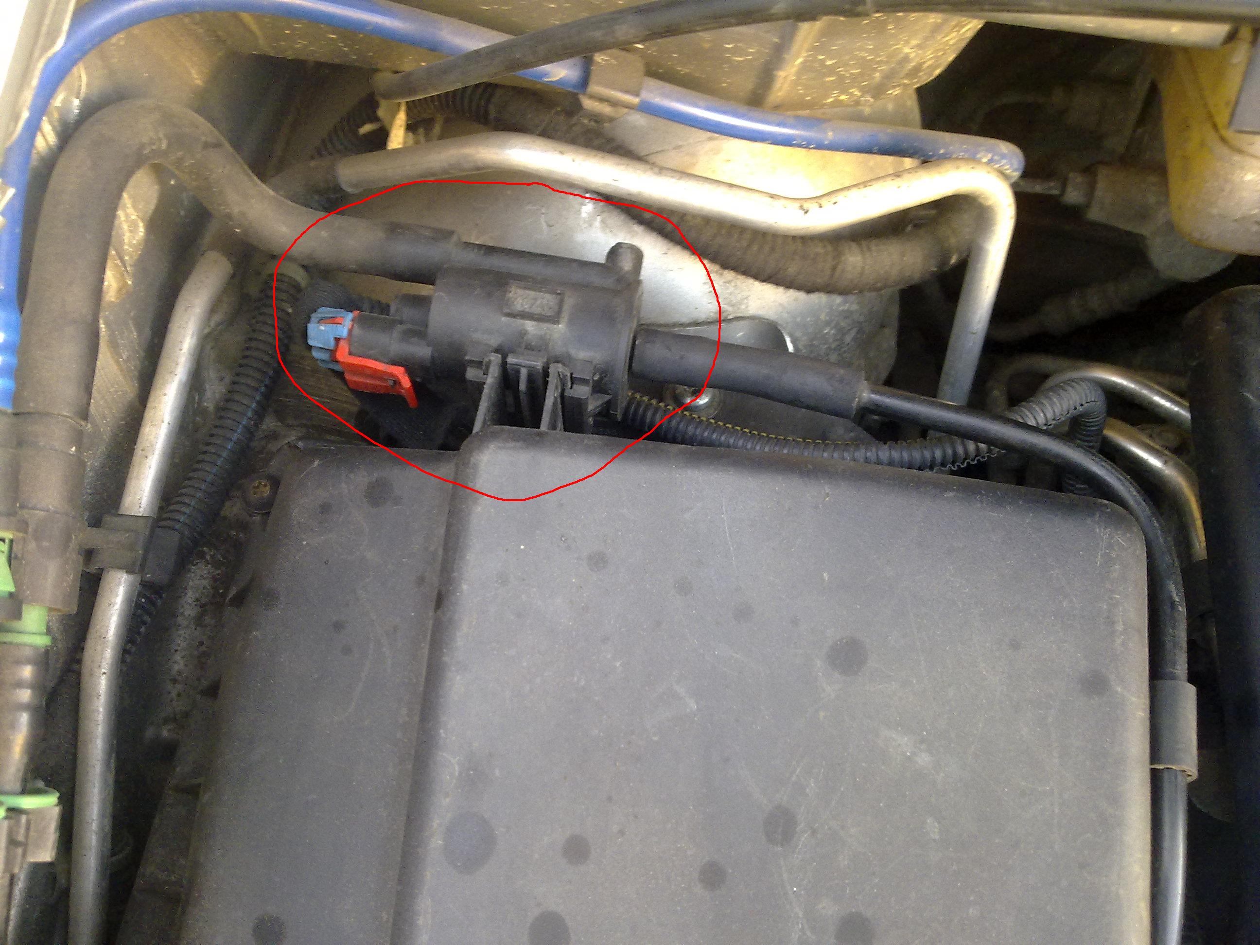

Подскажите, что это за приблуда. Сегодня заметил что от нее исходит очень быстрое щелканье, как релюшка щелкает, раньше такого небыло. Где искать?
Ктати в каталоге только что нашел, это называется клапан испарителя? под номером 30 (топлива как я понимаю). Зачем он нужет, почему он щелкает? Кто знает?

Ну вот, блин, поторопился я, поиском нашел что это и зачем, но вот почему он щелкает (тикает) так и не разобрался, ведь он должет в момент включения зажигания пары во впуск стравливать.

Он еще и датчик температуры всасываемого воздух а (IAT) обзывается, от него еще и ошибки бывают. Было у меня, правда обошлось переподключением разъемов и сбросом. А щелкать он должен, только не громко вроде.
угольный адсорбер называется. у меня щелкал, но зимой. офицыалы сказали что должен щелкать. сейчас молчит. причем заметил что издавал звуки в морозы.

Если совсем правильно, то эта штука называется клапан продувки адсорбера. Обычно его становится слышно на прогретом двигателе. Датчик температуры всасываемого воздуха находится там недалеко, но это не он.

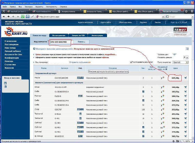

Цитата(Dad @ 8.8.2009, 3:58) Просмотр сообщения
Ну да, цена приемлемая, около 700руб.
Dad, это где ты 700руб. увидел...
Mayle/616 020 6002/HD /Наконечник рулевой тяги/довставка в течении 11 дней/ - 904,38р. , а если в течении 7 дней то цена 975... итого 1810руб через 2 недели или 1950 через 8 дней... разница практически в 2 раза...

Смотрю сейчас и вижу цену в 649, 28руб.
Вот [attachmentid=38789], я не обманываю, правда членам нашего Опельклуба скидка на экзисте. Я ей пользуюсь!

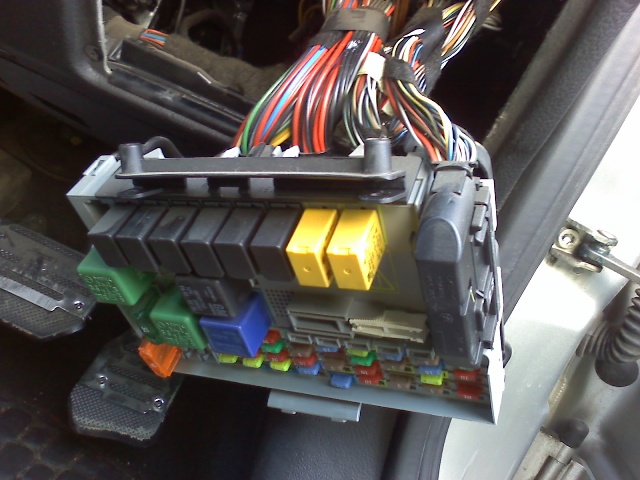

Вопрос у меня хлопцы! Кто-нибудь снимал блок предохранителей на водительском месте? Надо ли крышку спидометра снимать? Надо посмотреть наличие модуля подключения шведского света! А колодка находится аккурат за этим модулем.

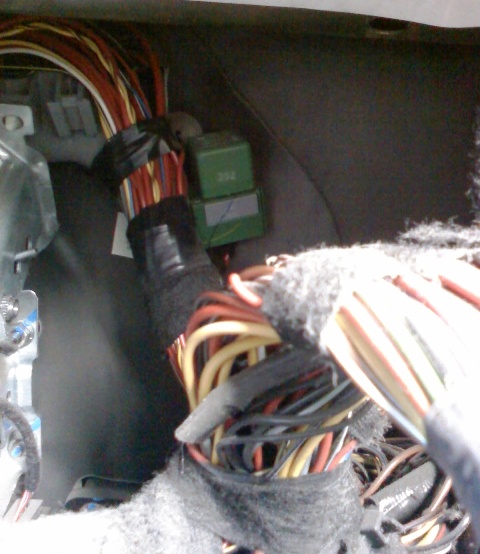

Dad, , откручиваешь два болтика сверху
и вытаскиваешь, не подалёку от этого зелёного реле для розетки в богажнике должен быть разъём для скандинавского света
или на травике подругому закреплен ?

Спасибо! Я не те болты откручивал, а саморезы... А указанных тобой я не заметил. Завтра взгляну поподробнее.
Да вроде всё зеркально отображается.
У меня там кажется 2 зеленых реле (????? правда заглядывал месяца три назад, надо будет просмотреть еще раз), а снимается также.
Сообщение отредактировал Volodia24: 10 Август 2009 - 16:47
Я вообщето не точно стрелками указал, они чучють правее закручены с низу вверх и тоже саморезы.
Открутить и нижнию часть сперва к себе наклонить нажав сюдаИзображение

Открутил и снял[attachmentid=38862]! Но я разочарован! На моём Травике разъёма по шведский свет нет...[attachmentid=38863] Я расстроен ai.gif
смотрю у тебя нет предохранителей в ячейчах для запасных,или может ипонец до меня владевший был такой запасливый.
