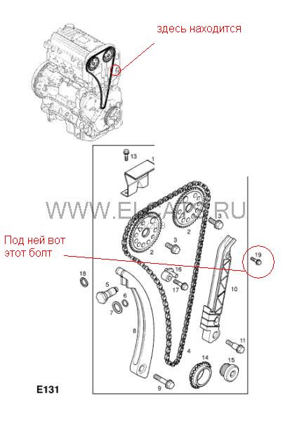

Цитата(Oxygen @ 4.8.2009, 19:35) Просмотр сообщения
Инадеюсь все знают зачем она и что за ней
я незнаю, а что это?
#2642 Oxygen
Oxygen
  • Cообщений: 192
  • Город:Норильск - зачуханный город
  • Автомобиль: Subaru Traviq, z22se, банзин.
Отправлено 04 Август 2009 - 17:29
Там находится верхний болт крепления успокоителя цепи ГРМ
#2643 Lawer
Lawer
  • Cообщений: 648
Отправлено 05 Август 2009 - 03:11
Все равно... а что это...!?
На схеме покажи, может понятнее будет!
Прорвемся...!!!

Oxygen,
Мне кажется ничего там не услышишь из этой "дырки"...
Просто общий шум работы цепей и распредвалов усилится и все...
Кстати, не помню может ты писал уже, помпу смотрел? Не она шаркает?
Прорвемся...!!!

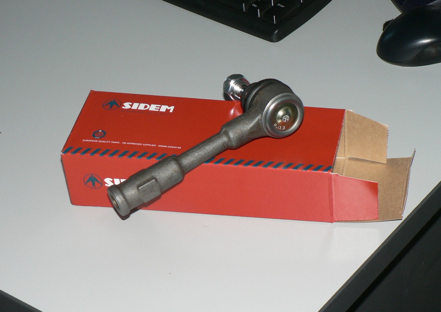

На прошлой неделе появились лишние шумы в подвеске, с правой стороны... вчера поддомкратил, покачал колесо, люфтит вправо и влево (либо тяга, либо наконечник, либо рейка), вверх и вниз стоит четко - значит не шаровая...
снял колесо, открутил от суппорта наконечник: тяга стоит четко, даж не проворачивается (в прошлом году поменял), взял наконечник, опа, а он колбасится... Вот и вся диагностика! Сейчас заказываю сразу 2 наконечника, цены приподнялись... интересно а качество не упало?! smile.gif Подскажите, кто ставил Febi - гавно или покатает...
наконечник 505 рубликов..., хотел получше что поставить, да ценник от 700руб.. за железяку...
Череповец
#2652 mell
mell
  • Cообщений: 321
  • Город:Череповец, Вологодской губерни
  • Автомобиль: SUBARU TRAVIQ 2002, Z22SE
Отправлено 07 Август 2009 - 14:45
В общем пока ждал ответ, позвонили городские коллеги, предложили за 1т. -2 наконечника Sidem, сказали не хуже Febi и ждать не стал... уже купил, на выходных поставлю...
выкладываю фото, кто знает фирму поделитесь...
Череповец
Кстати сегодня так и не смог его открутить, аж погнул ключ, хорошо не сломал. Видимо недобросоветсные сервисмены в Атлантикмоторс в красноярске посадили эту пробку на какой то супер-пупер клей - уроды.
лучше чем Meyle HD пока нету
#2656 Dad
Dad
  • Cообщений: 1 881
  • Город:Чита
Отправлено 08 Август 2009 - 02:58
Ну да, цена приемлемая, около 700руб.

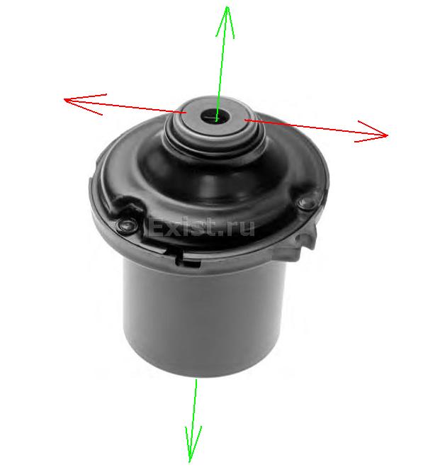

Кто знает, у нового подшипника есть осевой люфт (показано зеленым)? 3 недели отъездил как поставил новые оригинальные подшипники, через 2 недели начало стучать, вчера разобрал, а у подшипников охрененный люфт в направлении показанном красным. Брак или так и должно быть?
На 132 странице я присал про это
Сообщение отредактировал Oxygen: 08 Август 2009 - 06:36
#2658 Lesnik
Lesnik
  • Cообщений: 83
  • Автомобиль: Opel Zafira 2002, Z22SE, L-PG
Отправлено 08 Август 2009 - 19:17
Недавно пришли новые, намерил осевой люфт 0,6-0,8мм, перпендикулярно оси 0,4-0,6мм.
Опаньки! Вот это да...
#2660 МЕД66
МЕД66
  • Cообщений: 206
  • Автомобиль: SUBARU TRAVIQ 2001г. Z22SE АКПП
Отправлено 09 Август 2009 - 07:32
Конкретно наши не видел, но почти на всех остальных марках пока не затянешь-реальный люфт не увидишь. aq.gif
