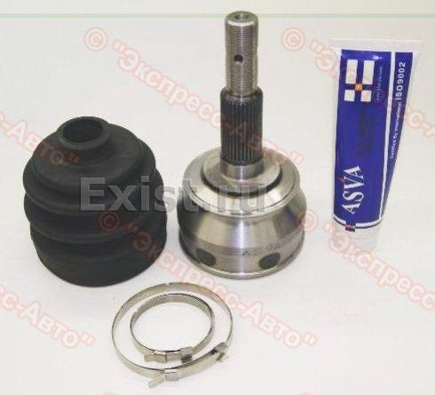

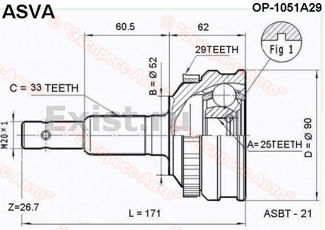

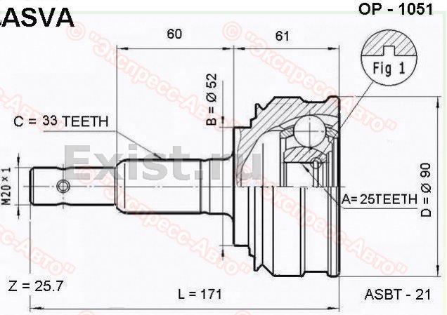

Вот посмотри что на existe выдает:
Я слышал, что у меня друзья на тайоты ставили ASVA были довольны, как сейчас не знаю, но размеры можешь проверить...
это не совсем то что может стоять на наших машинках,у нас всё таки АВС в стандарте,т.е. на всех Травиках.

Slavik67,
я смотрел на Z22SE, полагаю, что все авто с этими движками шли с АВС (100% не гарантирую-просто логически думаю)
да я и не конкретизирую, что это именно то...
я просто привел пример с размерами и картинками, как ты и предлагал...

Цитата(mell @ 12.8.2009, 13:15) Просмотр сообщения
Slavik67,
пример дело хорошее,но сравни рисунки и всё поймёшь

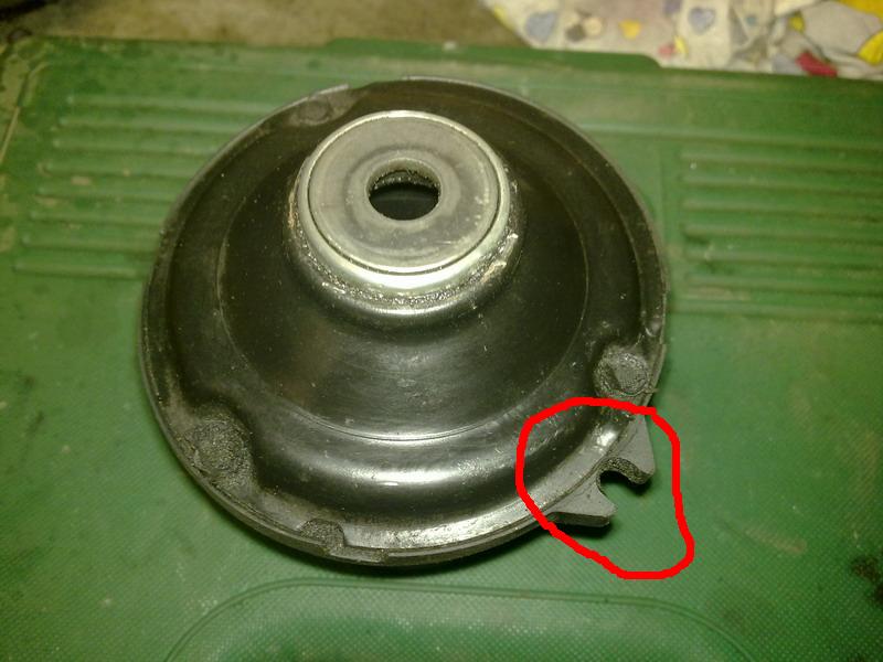

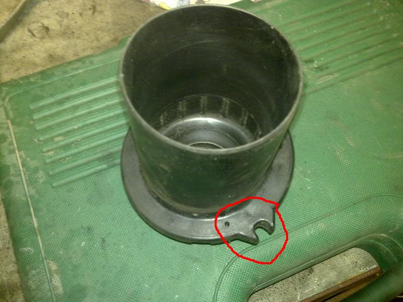

Все маюсь с тем же что и автор этой темы Консультация по подвеске
Вот подскажите, при сборке стойки в какую сторону должен быть направлен этот выступ (Обведен красным)

Отправлено 17 Август 2009 - 14:25
Oxygen,
Слушай, я даже не заморачивался на счет этой ерунды... даж не знаю для чего она нужна...
давай, может по сборке порядок действий проверим:
1. пружины сжаты стяжками, лежат в сторонке.
2. берем стойку и устанавливаем пружины.
3. надеваем отбойник и чашку с подшипником (между чашкой и пружиной резиновая прставка)
4. надеваем резиновую опору
5. затягиваем 1-ую гайку
6. снимаем стяжки, освобождаем пружину
7. вставляем данную конструкцию под кузов
8. сверху на шток с гайкой надеваем металлический ограничитель.
9. закручиваем 2-ой гайкой шток.
10. креппим суппорт 2 болтами, фиксируем провод, надеваем колесо
11. опускаем авто на колёса и затягиваем 2-ую гайку до конца.
Проверяем, чтобы металлический ограничитель жестко стоял на кузове и не проворачивался.
Может это и лишнее, но проверь ВСЁ еще раз, ну не может быть чудес на свете... где-то что-то упустил...
проверь, не бьет ли чашка о подшипник (нет ли на чашке выработки), может сам подшипник попался бракованный...

Цитата(mell @ 17.8.2009, 19:25) Просмотр сообщения
Oxygen,
Плоскость самой чашки не зря имеет скос, и в мануале на другой какой то опель (у него конструкция немного другая) видел что верхнюю чашку устанавливают меткой в определенную сторону, только меткой там служит дырка в чашке.
Опоры как и подшипники абсолютно новые, покупал все разом на Экзисте, я думаю что очень мала вероятность того что оба подшипника были с браком, и тем более как только я все поменял 2 недели была полная тишина. Вот смотри, если взяться рукой за пружину и раскачивать машину то именно в пружину отдает стук, больше никуда - получается только подшипник. Больше нечему.
Заказал 2 новых оригинала, как прийдут, буду менять очень внимательно. И еще, первую гайку нужно тянуть определенным моментом или так, сколько сил хватит?
