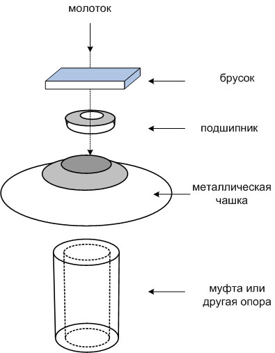

Oxygen,
Как подшипник выпресовать в условиях гаража?
Там ничего сложного нет:
1 сначала железную чашку отделяешь от пластикого корпуса (3 запаяных клипсы-просто сбиваешь, но так, чтобы можно было одеть заново)
2. подшипник выбивается просто, трубчатым ключом изнутри или любой трубкой подходящего диаметра.
3. впресовывается тож без осложнений: необходимы деревянный брусок, муфта для соединеня труб на 1/2 и молоток Муфта замечательно подходит и встает под металлический каркас.
Короче ставишь сначала муфту, на неё сверку метеллич. каркас (чтобы он не доставал до пола)и затем подшипник и через брусок впрессовываешь его...
изобразил быстренько типа схемки..
Сообщение отредактировал mell: 19 Август 2009 - 09:02

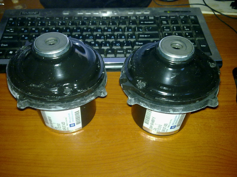

А вот и они! Новенькие опорные подшипники с чашкам... ! В понедельник заказал, а сейчас уже забрал. Для Норильска, я вам скажу, скорость доставки просто реактивная. Парень так и не признался откуда он запчасти таскает, думаю что с красноярска.
Завтра буду внедрять. Много думал. И пришел к выводу, что в первый раз они были установлены не правильно, скос на чашке смотрел не в ту сторону, от чего пружина давила не равномерно на всю чашку а на ее край, от чего подшипник работал на излом, вот и расколбасило его.
Думаю что на это раз все будет в порядке.
если очень дорого-то может у официалов в К-ске берёт,но скорее всего с Лужков самолётом. biggrin.gif
да, чашка с пружиной должны правильно совпасть по скосу...
Вот с чем я и маялся, чтоб опрелелить это. Просто когда пружина сжата невозможно правильно определить в какую сторону она сверху скошена.
