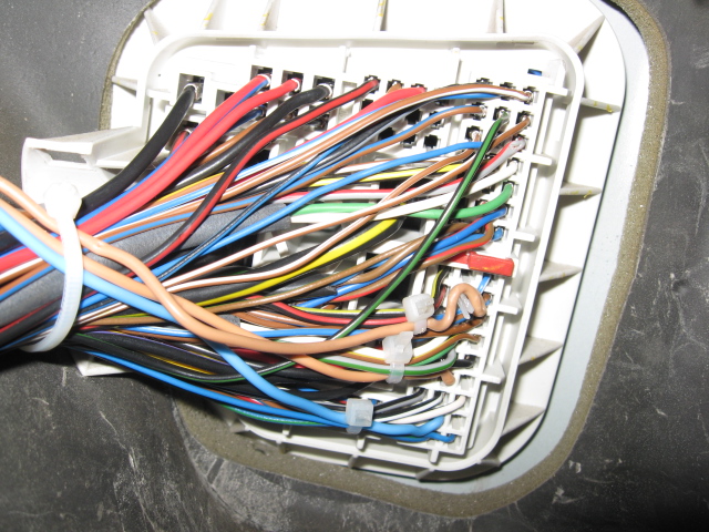

#2727 Slavik67
Slavik67
  • Cообщений: 729
  • Город:Красноярска
  • Интересы:Звук,автозвук.
Отправлено 26 Август 2009 - 10:02
Цитата(krasbox @ 6.10.2008, 5:31) Просмотр сообщения
Спасибо Daddy за идею и моральную поддержку, anj за техническую наводку, отцу за гараж, паяльник и всё нужное... (прям как на вручении оскара).
Информация для тех у кого Traviq z22se и разъема не оказалось в рулевой колонке. Извините, что без фото процесса, но надеюсь, будет полезным.
Это не руководство к действию, а только изложение моего процесса установки.
Применять материал возможно на свой страх и риск.
Итак.
1. Купил ручку Dello.
2. Скачал схемки http://www.astra-g-a...chaltplanab.rar (нужны со страниц 8 и 30). Из этой статьи http://www.opel-club...php/t27384.html понадобится нумерация контактов разъема Х71.
3. Отрезал разъем переключателя КК, припаял провода длиной 2-2,5м аналогичного цвета (красный можно 0,5 м, но в любом случае придется подрезаться при установке). В районе основания педали газа есть резиновая заглушка. Через нее проложил провода от переключателя (кроме красного) в отсек двигателя.
4. Отсоединяем аккумулятор. ECU (мозг) и его разъем X77 впереди двигателя, сразу под патрубком от возд. фильтра к дрос.заслонке. Снял пластиковую накладку двигателя, снял возд.патрубок (предварительно отцепил датчики и трубки). Снимаем колодку X77 (на ECU их две, интересует, которая ближе к аккумулятору). Нумерация контактов разъема Х71 подходит для нашего X77, но в отличии от рисунка, мой жгут подходил с противоположной стороны колодки. Для определения нумерации контактов я ориентировался по форме пустот в углах разъема (они совпадают с рисунком).
5. Прозвонил колодку X77 (нужны контакты 50, 51, 54 - смотри схему стр.30) с проводами в месте, где решил подпаиваться. Выбрал для этого район, где жгут от X2 к X77 заходит под пластиковую декоративную накладку двигателя (в этом месте он делится на два, там есть пробел в пластиковой изоляции, см. на фото белый провод). Провода к которым цепляемся: черно-красный там один, а вот черно-корич. и черно-желтых по два - поэтому прозвонить и выбрать нужные.
6. Зачистил провода, припаял. Красный провод припаял к черному тонкому проводу предохранителя 38 в отсеке блока предохранителей (его тоже придется снять). Все изолируем. Собираем. Ничего не забываем (датчики присоединить, хомуты протянуть и т.п.). Присоединяем аккумулятор. Едем пробовать в действии.
Еще раз Всем рекомендую браться за дело только после всестороннего изучения материала. Работать с предельной осторожностью т.к. вмешательство идет в самую главную электронную часть авто (например, на время пайки, я отключал паяльник).
Всем Удачи!

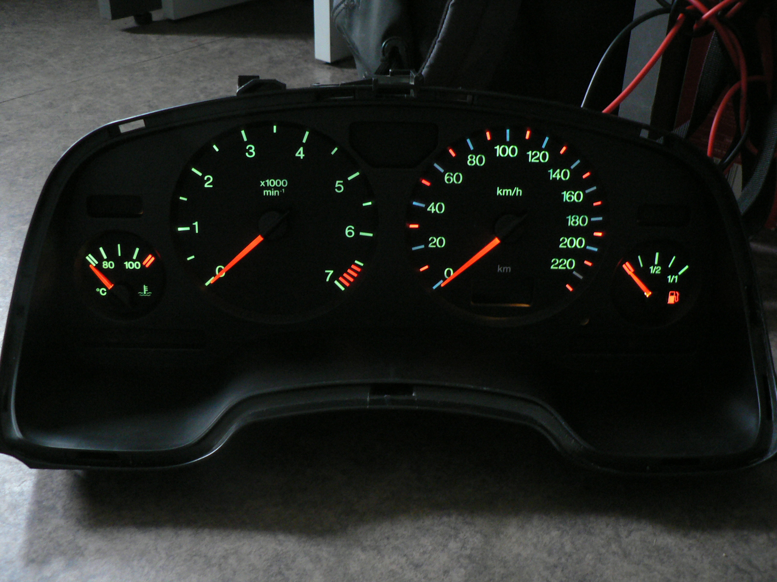

Славик, большое тебе спасибо, сегодня же закажу датчик...
А я пока выкладываю фото апгрейта своей панельки... может покритикуете...
Вопрос чисто инженерный, интересно, что может привести к выходу из работы терморезистор....
Череповец
#2732 Slavik67
Slavik67
  • Cообщений: 729
  • Город:Красноярска
Отправлено 27 Август 2009 - 09:25
вопрос не очень корекный про резистор.Ты напиши какой у тебя теперь номинал получился.А стрелки лаком покрасил?
#2733 mell
mell
  • Cообщений: 321
  • Город:Череповец, Вологодской губерни
  • Автомобиль: SUBARU TRAVIQ 2002, Z22SE
Отправлено 27 Август 2009 - 09:31
номинал на терморезисторе или на подсветке?
панелька изменила цвет за счет самоклеящейся пленки со свойствами светофильтра, стрелки так же пленкой обклеил, ничего не красил... поменял номинал ламп, взял вместо 1,5-ек - 2Вт.
А на терморезисторе сопротивление сейчас 440 Ом.
Сообщение отредактировал mell: 27 Август 2009 - 09:31
Череповец
#2734 Slavik67
Slavik67
  • Cообщений: 729
  • Город:Красноярска
Отправлено 27 Август 2009 - 09:41
ясно.А резистор с таким сопротивлением от 12 В сгореть мог с большим трудом,да и окислится тоже,даже не знаю что ещё можно и предположить.Рабочий при нагреве от рук меняет сопротивление до 3.9кОМ.
#2735 Dad
Dad
  • Cообщений: 1 881
  • Город:Чита
Отправлено 27 Август 2009 - 11:31
А чего, очень даже симпатично у тебя вышло! Зачёт!!
