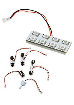

Цитата(ASPID @ 23.10.2009, 13:25) Просмотр сообщения
Данный пример панельки не лучше. Она же огромна, как наша страна.
Есть поменьше размером, на 8 матриц. С тем же набором переходников и на 2-х стороннем скотче.
50 x 25 мм это большая ?
Так её ещё и внутрь вставить надо. ar.gif Не каждый плафон позволит.
В мой влезет!
