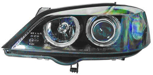

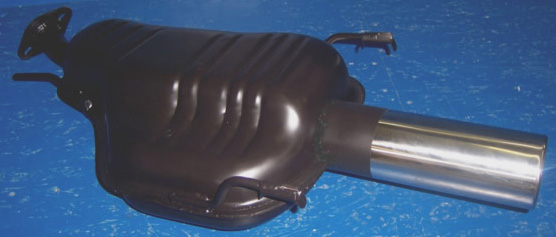

Ищу поставщика дальше. ВНИМАНИЕ !!! Поставщик: www.ab-tuning.ru КИДАЛОВО!
1) Фары FKFSOP011 производитель FK Automotive (ангельские глаза)
2) Глушитель Применимость глушителя S-Power: Opel Zafira Bj:1999 - 2003 2,2L
