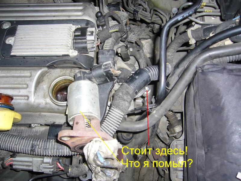

Отправлено 13 Февраль 2010 - 20:43
я думаю проблема найдена, а точнее не я её нашел, а она меня. сегодня появился резкий запах серы в салоне, решил поехать до гаража, по пути в гараж начала гаснуть приборная панель, моргать всеми лампами на щитке, ГУР стал тугим и лампочка сгарела в фаре, диагноз: умерло реле зарядки, даже с аккума выдавило через дренаж жидкость(оттуда и запах серы.Очень обидно, аккуму отроду 3 дня, да и не из дешевых).
зарядку на аккум давит более 15 вольт при старте и постепенно начанает ползти вверх, но слава богу что кроме лампочки ближнего света ничего не умерло больше....
PS. Запас у лампочек ближнего света впечатлил, они раза в 2 ярче светили smile.gif

#3096 Dad
Dad
  • Cообщений: 1 881
  • Город:Чита
Отправлено 14 Февраль 2010 - 00:23
Цитата(sashok600 @ 13.2.2010, 19:08) Просмотр сообщения
1000 держит до тех пор, пока снова не заглушишь и не заведешь мотор. Свечи и фильтра менялись менее 10 т.км. назад. И было-бы неплохо еслиб вы мне показалина фото или картинках где находится этот ЕГР и датчик воздуха, в европейцах я не силен, все были тоёты smile.gif
Для двигателя Z22SE: [attachmentid=47743] это и есть ЕГР. А датчик смотри в пластмассовом кожухе воздушного фильтра. Он на виду, видо сразу (перед двигателем).
