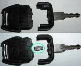

Цитата(Za4a-Andy @ 7.3.2010, 20:44) Просмотр сообщения
Dima_kca, у тебя ошибка в противоугонке, может какой нибудь разьём забыл на место поставить кокда собирал.
В противоугонке это где? Если можно, то поточнее скажите пожалуйста.
#3137 Za4a-Andy
Za4a-Andy
  • Cообщений: 786
  • Город:Германии
  • Автомобиль: Zafira A 2,2 DTI Design Edition
Отправлено 07 Март 2010 - 12:38
Цитата(Dima_kca @ 7.3.2010, 9:19) Просмотр сообщения
Постоянно мигает машинка с ключом.
А ключь ты случайно не разбирал ?
#3138 Dima_kca
Dima_kca
  • Cообщений: 15
  • Автомобиль: Subaru Traviq
Отправлено 07 Март 2010 - 12:42
Нет, стоит сигнализация, ключ разбирать не было необходимости
#3139 Za4a-Andy
Za4a-Andy
  • Cообщений: 786
  • Город:Германии
Отправлено 07 Март 2010 - 12:49
ОК, думал просто если разбирал может чип от противоугонки посеял
[attachmentid=48697]
#3140 Dima_kca
Dima_kca
  • Cообщений: 15
Отправлено 07 Март 2010 - 13:25
Очень интересно получается. У меня 2 ключа, и ключ с которым я всегда ездил оказался без чипа(только что посмотрел), а на запасном есть чип. Видимо и так бывает?
