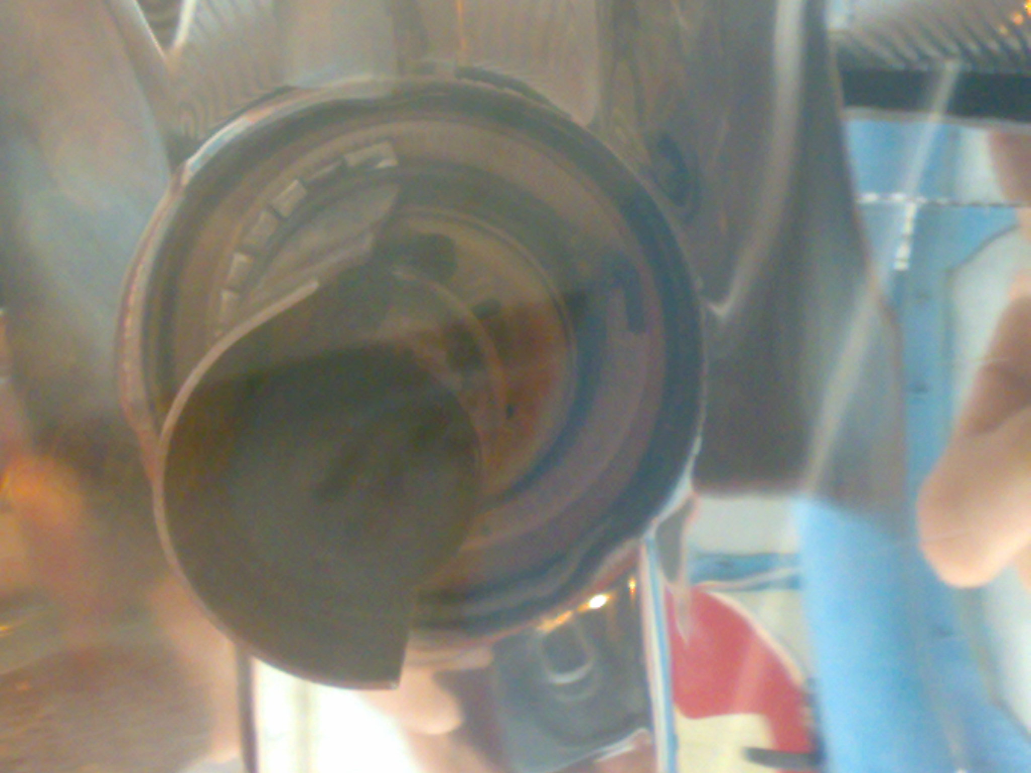

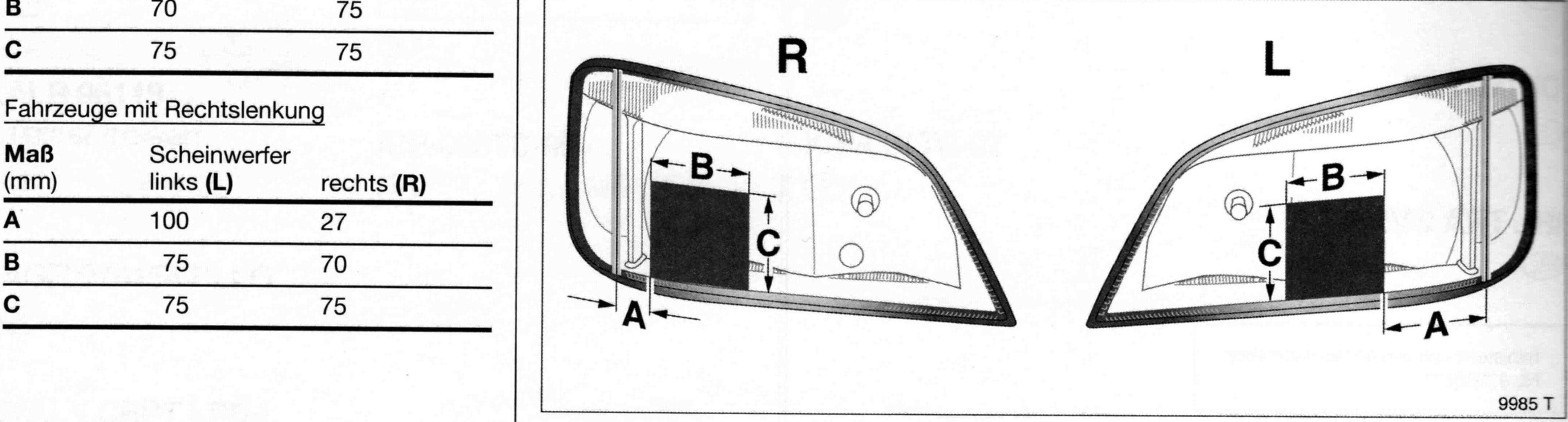

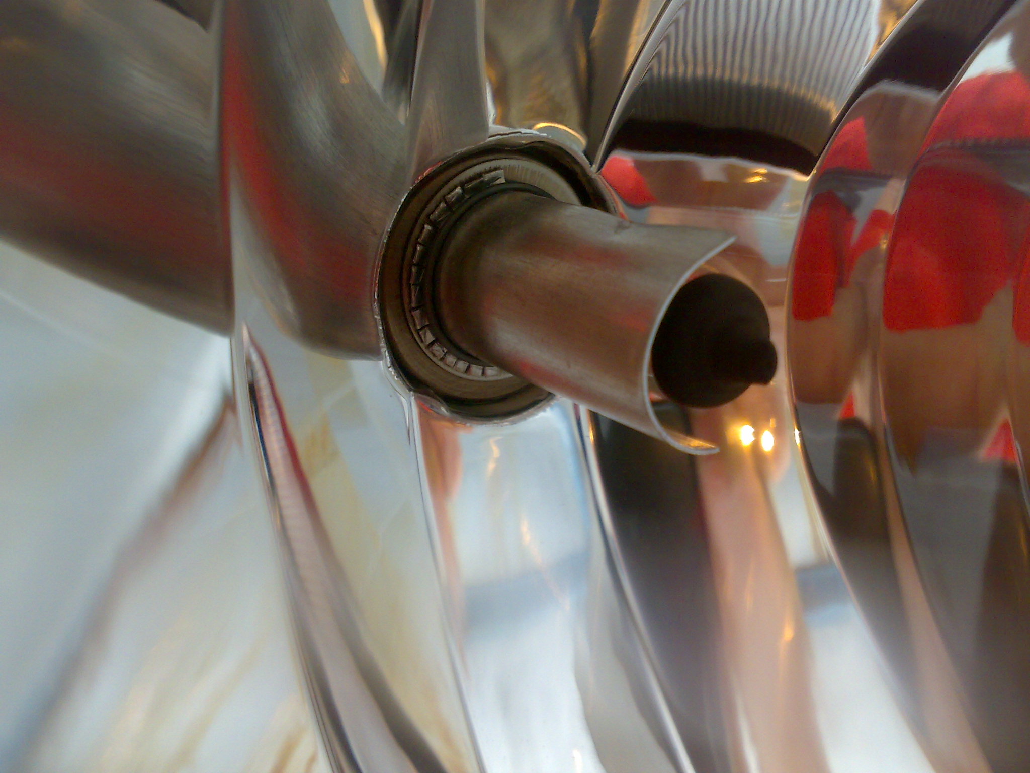

Добрый всем день! Скоро наступит очередной техосмотр, всвязи с непонятками в организации и месте проведения техосмотров( в свете новых решений правительства), прийдется проходить самому и в ГИБДД( пока не отменили). Всвязи с этим вопрос: куда и как наклеить сектор на фары, чтобы не ослеплять встречных водителей( это только на время похождения техосмотра)? У нас в Перми это пока прокатывает, но объездил пять сервисов и ни в одном нет даже оборудования для регулировки световых приборов( все отвечают были когда-то). Если кто наклеивал эти сектора - помогите советом(чертежом).

[attachmentid=49573]

делается с помощью жестянки и проволоки ну и конечно рук

Это нужно делать на обе фары?
Ну да, на ближний свет.кстати скажу точно. что хуже светить не стали. az.gif

Такие вот квадратики наклеить и все? Но у японцев и рассеиватели как-то по другому устроены чем у европейцев.
Да , так в мануале написано на странице 226
с верху для леворульных в странах с левостаронним движением а с низу для праворульных в странах с правосторонним движением.
[attachmentid=49631]

Спасибо за науку и подробное разъяснение.
