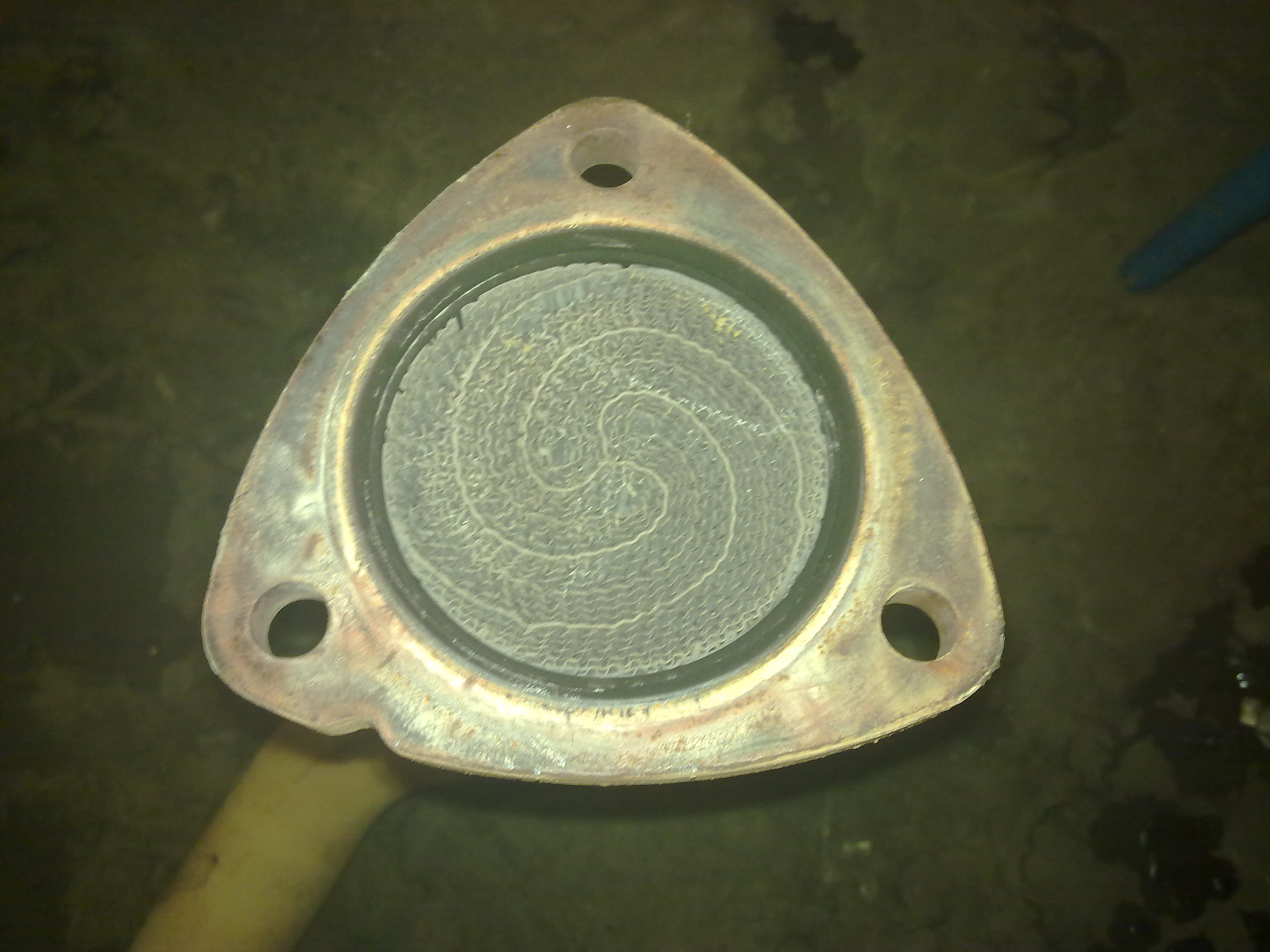

Вчера менял тросы ручника и полностью снимал глушитель. В месте соединения глушителя с выпускным коллектором обнаружилась странная штуковина (см. фото).
[attachmentid=48747]
Что это? Еще один катализатор?

Отправлено 08 Март 2010 - 23:40
Какой нибудь - пламягаситель, пламя глушитель...
пусковой катализатор
