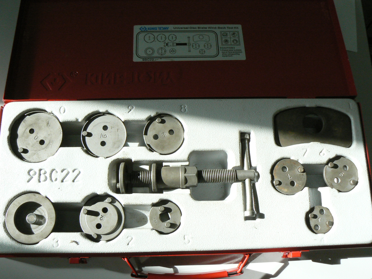

Ребят прив! 2- недели назад менял задние колодки, взял у знакомого на сервисе такой наборчик...
кому интересно можете через токарей заказать, полагаю это бу дешевле, чем комплект приобретать...
мне подошел под номером 7 (правая часть набора), сама замена заняла 15-20 минут (на 2-х суппортах), а вот болты на суппортах и направляющих открутить ушло больше часа, всё нах... прикипело...
Рекомендую перед заменой, на ночь ВД-хой или другой жижей смочить, чтобы за ночь отошло немного...
1. Никакой смазкой крепежи колодок не смазывал - просто симметрично установил, уже 2 недели прошло, никакого скрипа нет...
2. Зад приподнимал полностью (то есть не одну сторону, а затем другую)...
В общем всё просто...

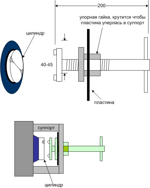

mell если можешь выложи чертежик с размерами (собственно как устроено понятно, вот только размеры... снимать колесо и колодки хлопотно), в основном нужно диаметр штырей их высота и растояние между ними.

#3193 mell
mell
  • Cообщений: 321
  • Город:Череповец, Вологодской губерни
  • Автомобиль: SUBARU TRAVIQ 2002, Z22SE
Отправлено 11 Май 2010 - 15:27
Volodia24,
чертежик себе накидал, да особо с размерами не заморачивался..
Диаметр круга можно проверить по цилиндру - где-то 40-45, 2 штырька Dx3-4мм с толщиной 3мм, не больше. Вот и усё...
Извините, чем богат...

Цитата(mell @ 11.5.2010, 15:27) Просмотр сообщения
Volodia24,
mell присоединяюсь к вопросу Volodia24, потому что дело это очень хорошее. А случайно нельзя к энтому набору рулетку в развёрнутом виде приложить? да назначение деталюх под №3, 7, 1. ну и как самим съёмником "съёживать" всю эту канитель называемую задние колодки (кстати для чего в резъбе отверстие-стопорить чего нибудь?) az.gif
Предполагаю что пластина справа вверху служит для упора в суппорт при отжымании поршня заднего суппорта, а обилие насадок потому что набор универсален (для всех типов суппортов), ну и на самой крутилке гайка под ключ что бы удерживать от проворачивания при утапливании поршня.
А вот с размерами обыдно придется смотреть на самом суппорте (хорошо хоть дело к лету) az.gif

Отправлено 12 Май 2010 - 09:18
Lesnik,
В целом Volodia24, прав, это универсальный набор для немецкого автопрома и для Ауди и Фольца и Опеля.
Пластина надевается на съемник и служит упором, когда начинаешь вдавливать поршень (упирается в съемник)
Вот попытался нарисовать... строго не судить, ничего сложного нет

Цитата(mell @ 12.5.2010, 9:18) Просмотр сообщения
Lesnik,
mell Спасибо, понял, а то предстоит, скорее всего осенью, сия процедура и как намекает Volodia24, готовить сани лучше всего летом bf.gif .

Цитата(mell @ 12.5.2010, 14:18) Просмотр сообщения
Lesnik,
