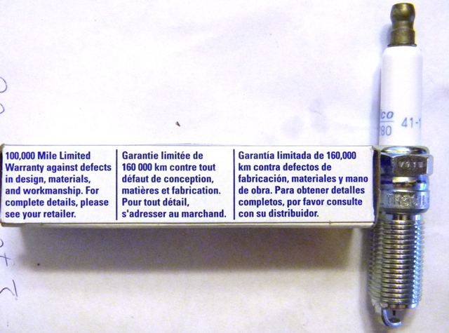

Кстати вчера поставил иридиевые свечки на свой пепелац [attachmentid=58704], купленные в Америке, сразу вроде и не заметил изменений. Сегодня вижу. Будто динамики добавили. Мгновенный расход снизился до 1,1 л./час. Упал, но не резко конечно bf.gif расход топлива по городу, отъезжу бак - напишу. Мягче запуск стал. В ноябре-декабре планирую маслице поменять (менял в апреле с.г.)
